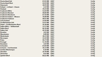

  • Gestern habe ich die Karten heruntergeladen. Lief total problemlos mit dem Assyst 044. Nach dem Herunterladen habe ich die Dateien dann mittels Kartenleser auf die Karte kopiert.
    Dann Hardreset und fertig. Ohne Eingabe eines Codes oder dergleichen.
    Perfekt!
    2 Karten waren allerdings von Stand Q4/2006, wie hier schonmal erwähnt. Frankreich mitte noch noch eine andere.
    Beim Herunterladen muss man darauf achten, dass ein Doppelklick notwendig ist. Man sieht nicht, dass ein Download startet, dies kann man jedoch links bei Downloads kontrollieren. Zuviel hecktisches Klicken lässt die Software abstürzen. Am besten höchstens 3 oder 4 Downloads gleichzeitig laufen lassen.

  • Hallo zusammen,
    habe alles ordungsgemäß durchgeführt und installiert. Jezt habe ich das Problem, dass die Deutschland-Süd-Karte nicht erkannt wird, alle anderen Karten schon. Dummerweise wohne ich in Süddeutschland ....
    Habe auch mal die alte Karte zurückkopiert, dann ging es wieder. Wieder neue Karte aufgespielt, Fehlanzeige.
    Hat jemand eine Idee?
    thoba
  • Hallo Thoba,
    ist mir auch schon passiert. War wohl ein Kopierfehler.
    Einfach die Karte neu synchronisieren oder aus dem "Assi-Verzeichnis" kopieren, dann sollte es gehen.
