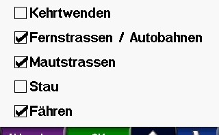

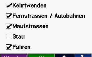

    Du hast das Problem sicherlich nicht live erlebt. Aber wenn Du eine Vielzahl von erreichbaren Autobahnen hast und Dein Garmin (bekanntlich) Autobahnen mit Bundesstrassen, bei Garmin "Fernstrassen" genannt, gleichsetzt, kannst Du auf eine zu planende Strecke von vielleicht 100km 20 Zwischenziele setzen, dieser Fehler führt Dich immer wieder zurück zur Autobahn.
    Dein Gerät routet dich also über Autobahnen, obwohl du diese zuvor ausgeschlossen hast?
    Original von charles
    Wenn ich jetzt mit meinem Garmin die Autobahnen ausschließe, "darf" ich auch nicht mehr über die Bundesstraßen fahren, es bleiben also wirklich nur noch Landstraßen und Wirtschaftwege.
    Ich kenne den c320 zwar nicht, mein c510 routet jedoch nach aktivieren der Ausschlüsse von "Fernstraßen/ Autobahnen" auch über Bundesstraßen.
    Es ist daher schlichtweg falsch, von einem generellem Ausschluss von Bundesstraßen zu sprechen!!! Die Software ist schon ein wenig komplexer und natürlich abhängig von dem örtlichen Straßennetz. Mit etwas Testen verschiedener Einstellungen unter "Routenpräferenz", "Fahrzeugtyp" und "Ausschlüsse" kommt jeder ans gewünschte Ziel : drink
