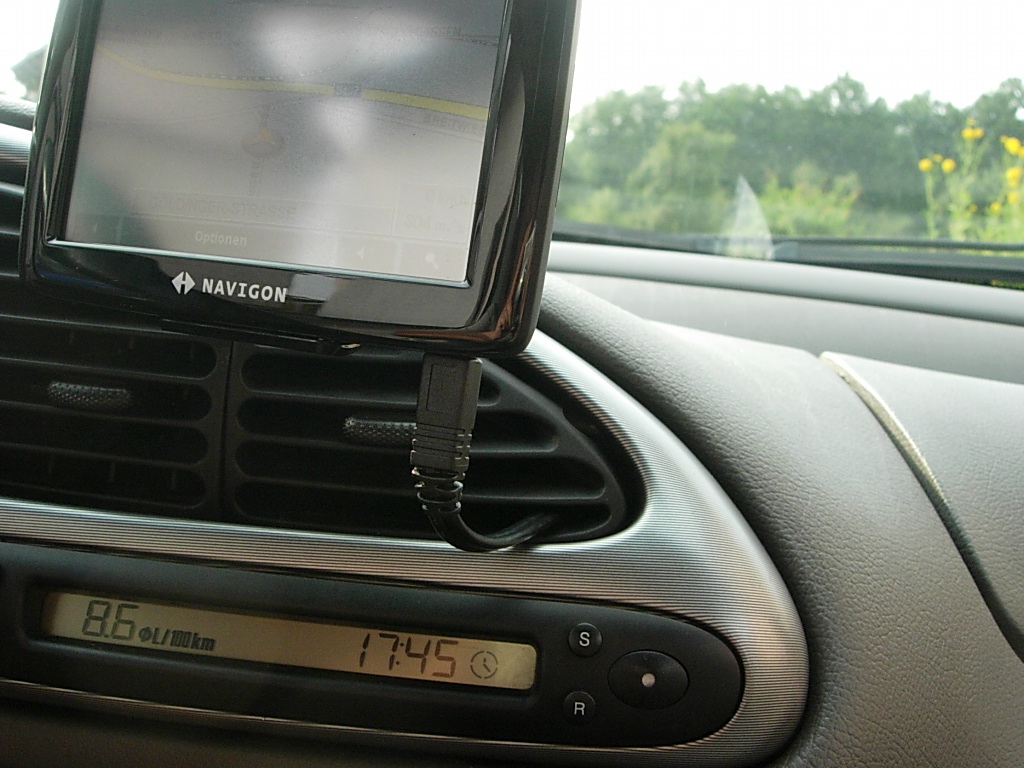

  • Ich will ja nun in keinster Weise meinem Navman nachweinen.
    Wer den hatte und dann ein 2110max kauft weiß was Navi´s können sollen ;)
    Aber der Navman hatte den Stecker auch oben, aber nach hinten!!!
    Mit einem Winkelstecker ging das Kabel dann elegant am Gehäuse entlang nach unten.
    Beim Navigon geht der Stecker pfeilgerade nach oben.
    Soll ich mir vielleicht eine Ausziehbare Antenne da reinstöpseln? :P
