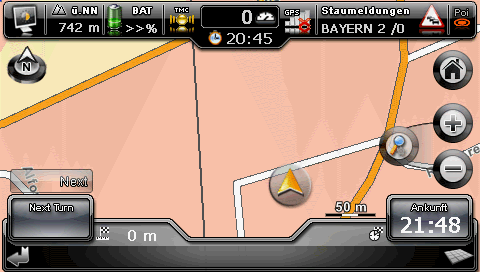

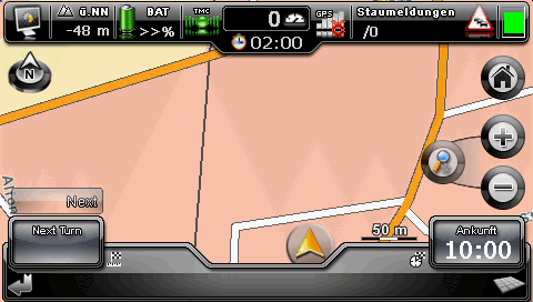

    super Leistung - der Skin macht sich richtig toll. Alles an der richtigen Stelle, Farben sehr gut gelungen.
    Aktuell habe ich mit deinem Skin das Problem, dass keine Uhrzeit, Hohenangabe, Batterieleistung und keine Geschwindigkeit angezeigt wird.
    In deinen Bildern sind diese Angaben aber enthalten.
    Wer hat einenTip was ich falsch gemacht habe bzw. was ich machen muss damit alle Funktionen angezeigt werden.
    Danke für eure Unterstützung.
    mfg
    EPRE
  • Hallo EPRE,
    danke für das Lob :) :) :) :) :)
    zu Deiner Frage:
    die Angaben für Höhe Batterieleistung u.s.w. kommen vom zusatzprogramm POI-Observer.
    Aus rechtlichen Gründen kann ich nur die angepasste POI-Observer.ini zur Verfügung stellen.
    Diese ist im Anhang meines Skins mit drin.
    Das Programm selber kannst Du Dir unter " Navifriends.de " nach kostenloser Registrierung ebenfalls kostenlos herunterladen.
    Wie alles Installiert wird ist dort auch ausführlich beschrieben
    Gruß Johannesleopold

  • Hallo johannesleopold,
    Ich bin wieder da, wie gehts dir?
    dein skin gefällt mir sehr gut

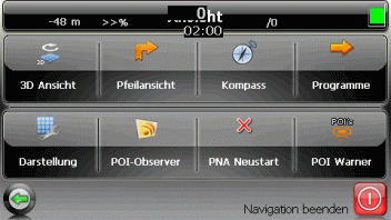

    Einfach nur Geil,aber ich habe einbischen Probleme,
    wie du schon im Bild siest mit dem POI warner symbol rechts oben
    ist bei mir grün obwohl ich den
    poiwarner.ini und den test.bmp in den Ordner MyFlashDisk\Navigation\ POIWarner GoPal-Edition kopiert hatte.
    Ja und Dann noch ist bei mir die Daten von POIObserver zu sehen siehe bild.
    Ich glaube ich habe da was Falsch gemacht.
    Bitte um deine Hilfe
    Danke
    Mfg
    Megaboss
  • Hallo Megaboss,
    zum POI-Warner
    ich vermute mal das Du noch eine ältere Version des POI-Warners drauf hast.
    Bei der Funktioniert das noch nicht.
    Unterstüzt wird das erst ab Version :
    POI-Warner Gopal V3.12.1013 aufwärts.
    Dann sollte es eigendlich funktionieren.
    Die Anzeigen vom POI-Observer verschwinden nur wenn Du da Zusatzmortscribt
    Observer V2 installiert hast. ( siehe Skin Anleitung)

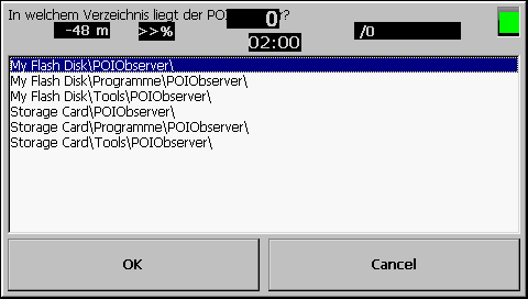

    Ich kann da nichts aussuchen wo der POIObserver ist!
    bei mir ist es auf My Flash Disk\Navigation\POIObserver\POIObserver.ini.
    Bitte um hilfe
    Mfg
    Megaboss
  • Hallo Megaboss,
    ich weis zwars nicht warum Du einen anderen Ort der Speicherung für den POI-Observer als die Speicherkarte gewählt hast aber Du wirst Deine Gründe haben.
    Suche mal unter My Flash Disk den Ordner Programme in dem das Mortscript (Observer V2) installiert ist.
    dort findest Du eine Datei Namens:
    POIObsPfad.txt
    Öffne die mal mit dem Editor und trage da den von Dir benötigten Pfad ein.
    Dann sollte es funktionieren.
    Ansonsten bleibt Dir nichts anderes übrig als einen Pfad zu wählen der auch vom Mortscript unterstützt wird.

  • Hallo Johannes,
    So ganz hat das noch nicht hingehauen. Der Kompass müßte so 2mm weiter nach rechts und der Telefonbutton liegt jetz auch da wo der Kompass ist. Der Kompass überlagert das andere Symbol zu 2/3eln. Ich hätte den gerne neben den Staumeldungen oben rechts in die Ecke gesteckt. Wie kann ich eigentlich die Bilder vom Navi in den rechner überspielen?? wenn ich eine bildkopie machen könnte wäre es bestimmt leichter für dich, oder?
    Danke und Gruß
    John
  • Hallo Johannesleopold
    Habe ich auch gemacht, den POIObsPfad.txt mit Editor den Pfad zu ändern,
    aber ohne erfolg.
    Da ist mir was anderes eingefallen und zwar,
    Ich habe aber dafür die Datei Install.mscr mit dem editor geändert,
    siehe da.. jetzt funktuniert es.
    Case(2)
    Pfad = ("\My Flash Disk\Navigation\POIObserver\" & "POIObserver.ini")
    Das mit dem POI-Warner habe ich auch lösen können
    (Neuere version drauf)
    Danke dir für alles
    Mfg
    Megaboss

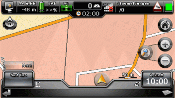

  • nein Du hast nichts vergessen.
    habe ich geändert weil diese Version der Anzeige schlecht lesbar war.
    Im GIF-Bild ist das halt noch die alte Version.
    Ich hoffe Du kannst mir Verzeihen. ;D
  • Hallo John,
    Also laut den von mir genannten Coordinaten müsste der Telefonbutton eigendlich das sitzen wo Du ihn haben möchtest.
    Kann es sein das der Abschnitt für den Telefonbutton noch nicht richtig in Deiner PFSkin drinnen ist ?
    Vorschlag : Schicke mir doch mal Deine aktuelle Version der PFSkin.skn
    Dann kann ich Dir die anpassen und zurückschicken.
    Bilder von den Naviansichten kannst Du mit dem Zusatzprogramm Cecap machen.
    Ist Kostenlos und bei Google leicht zu finden.
  • Hi johannesLeopold,
    besten Dank. Ich mußte die Endung von skn. auf txt. umändern da sich die Datei sonst nicht speichern ließ. Ich konnte sie aber auch als txt Endung öffnen. Kannst ja mal versuchen ob Du den Fehler findest. Mir kommt die telephone png auch relativ groß vor, na schaun mir ma, gell? Danke und schönen Abend.
    JohnBoy
    PS. Ich trinke ein kühles : drink auf Dich. Laß Dir bitte Zeit, dass hat echt keine Eile.

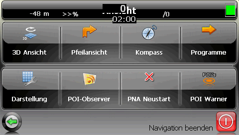

  • Hi John,
    Hats Kühle geschmeckt ??? :D :D :D
    so test mal die geänderte PFSkin.
    So wie im Bild sollte es dann aussehen.
  • ....so wie im Bild sollte es aussehen....und das tut es auch!!! Great. Darauf noch ein : drink komm ich spendiere Dir auch eins : drink
    Danke
    John
