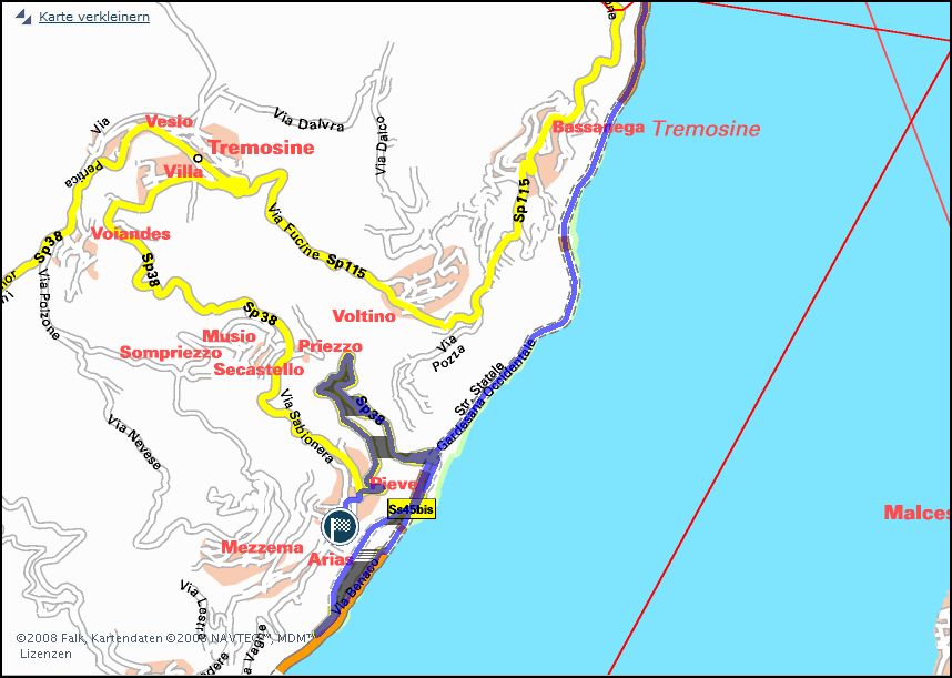

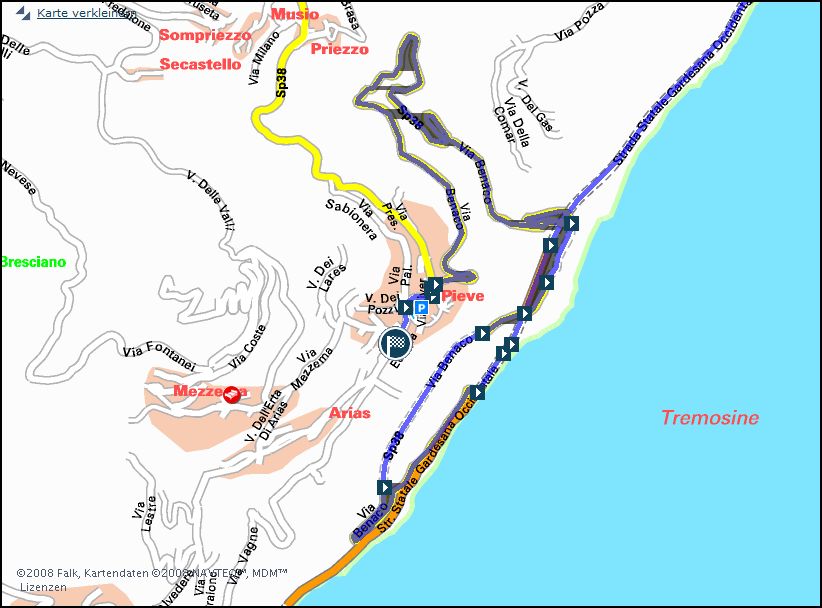

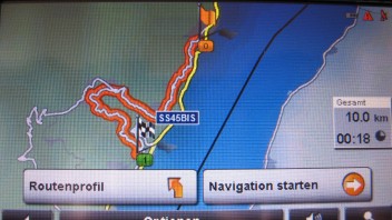

  • Habe auch noch ein Beispiel für unsinnige Routenführung.
    I- 25010 Limone sul Garda, Strada Tamass (komisch, überall sonst heisst die auch Via Tamas)
    nach
    I- 25010 Tremosine, Viale Europa

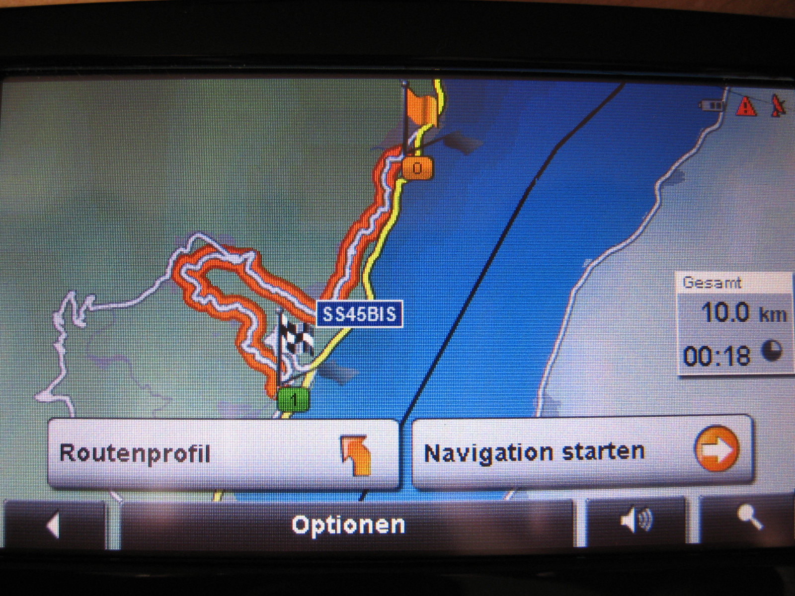

    Navi routet so wie unten im Anhang ( egal bei welchen Routenoptionen)

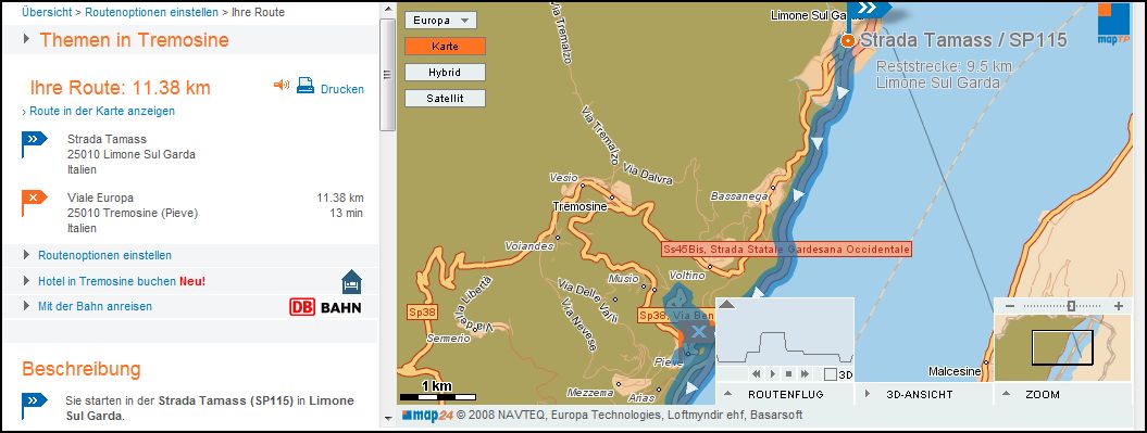

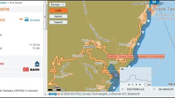

    Map24 routet logischer aus meiner Sicht über die Strada Statale

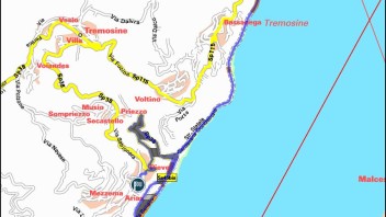

    während GoogleMaps den gleichen Mist macht wie das Navi.
    Map24 Routing
    GM Routing
    Ist zwar zeitlich (laut Angaben) kein großer Unterschied, aber man muss schon die Berge hochfahren und rumgurken statt die gerade große Straße zu nehmen.
    Und da es über die SS45BIS auch noch schneller ist, müsste das NAvi es zumindest bei schneller Route anzeigen.
  • Hi Hosseman,
    meiner Meinung nach routet MN7 richtig,
    1. ist die SS45BIS wohl noch nicht richtig ausgebaut.
    2. ist die Strecke über die SS45BIS über einen Kilometer länger.
    3 bis du auf die SS45BIS auffahren kannst, gurckst du genauso über noch kleiner Straßen hin und her.
    Ich habe mit verschiedenen Routenplaner die Route berechnen lassen und in der Vergrößerung angeschaut. Für mich ist die Navigon Route logisch.
