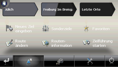

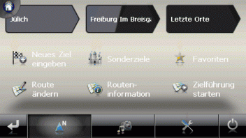

    Da es vielleicht einige noch nicht wissen was gemeint ist habe ich eben schnell ein paar Bilder des Problem's gemacht.
    Falls die Animation nicht von selbst läuft, bitte auf das Bild klicken.
    Original von Mi-Ki
    Und noch einer in Eurem Club!
    Sieht exakt aus wie bei mir, nur das ich noch erheblich mehr Speicher frei habe :-D)
    GoPal 4.1, NR 6.4 und PW3, sonst nix drauf!

    Original von Mi-Ki
    Sieht genauso aus wie bei mir in der Anfangsphase (nach Beginn der Zielnavigation). Ich habe aber noch wesentlich mehr Speicher frei laut ResInfo.
    Später sind dann die Hintergründe komplett verschwunden und alle Masken überschreiben sich gegenseitig.
    GRAUENHAFT! :-D)
