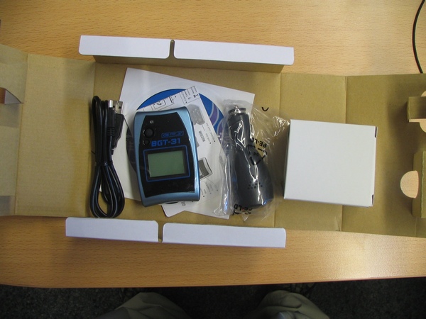

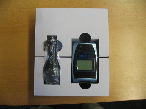

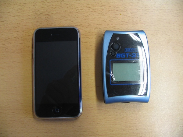

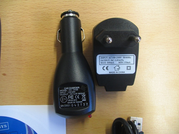

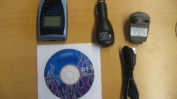

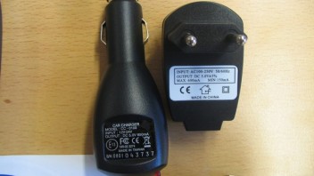

  • Habe nach einigen Emailinformationen eins bestellt bei gogps.ch und es hat alles einwandfrei geklappt. Die sind noch etwas im Aufbau.
    Das GT-31 ist schlichtweg genial, bin ganz begeistert. Wird inklusive Autoladeadapter, USB-Kabel und Software-CD geliefert. Habe sogar problemlos die Daten auf Google-Earth darstellen können.

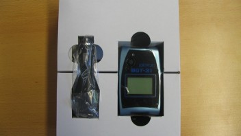

  • Danke für die ersten Bilder. Bin gespannt auf die Verabeitung des Gerätes und wie die Qualität der Software so ist. Mir ist es lieber eine gute englische Software zu haben, als eine die vom Chinesischen ins Englische und dann ins Deutsche übersetzt worden ist ;D
