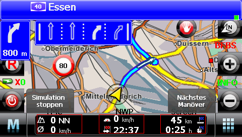

    haste falsch verstanden,
    also mein Spurassi zeigt mir die volle breite an 6 Spuren,
    die Autobahn hat aber nur 2 Spuren :gap
    Also will ich auch nur 2 Spuren sehen mit 2 Pfeilen,
    und nicht die volle Bandbreite.
    Wie eine Seite vorher bei Mackula zu sehen.
    Gruß Cyberwolf

  • Hallo Mackula
    ist der Container für die Abbiegepfeile bei NaviToni mini3
    hab es jetzt,aber noch nicht 100 %.
    Wenn ich x - 40 eingebe hab ich eine lücke,
    geb ich -50 ein überlapen sie 2 mm,
    also X -130 funktioniert nicht, bei mir :gap
    Wenn ich nur 2 Spuren habe ist die lücke ca. 10mm groß. X(
    Gruß Cyberwolf

  • Hi Cyberwolf
    Ich denke mal das die mini3 dann so aufgebaut ist wie ich das gepostet habe.
    Dann muss Du am besten den ganzen Container anpassen ;)
    SF_Map_sign_post_mini3
    // SkinElementModelCoder
    Class: SkinContainer;
    Coordinates: 60,40,420,46;
    BGMode: transparent;
    Visibility#DP: 3801106; //Map_Signpost_LaneInfo
    usw...
    und dann Centerx -30 ;)
    CYa
    Mackula
