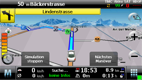

Anzeige nächstes Manöver MapView

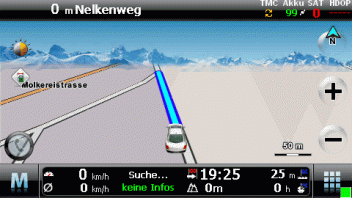

  • @erste mühle danke !! gefällt mir auch sehr gut so,muss noch ein wenig fummeln bis ich die Dateien bereitstelle ! habe noch einen Fehler in den Abbiegepfeilbildern und halt das Prob wie oben beschrieben !
    ich benutze aber ausschließlich die Ansicht "nur Karte" die anderen habe ich aus der Auswahl entfernt ,Pfeilansicht ganz rausgeschmissen !
    mfg atego

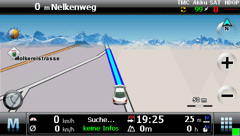

  • Hi Japy,
    habe die PFSkin mal angepasst ( Volumen-/ Homebutton ), habe die // an den entsprechenden Stellen entfernt.
    Jedoch die Position habe ich nicht verändert.
    (Eintrag 31075 -31099)
    Teste mal, aber denke daran die andere PFSkin zu sichern, man(n) weis ja nie ;D
    Und Andy FAQ meint das mit Sicherheit nicht Böse, also nicht verärgert sein ;D

  • Also gleich kommt Fernsehtime und Entspannung von Tag.
    Ich sehe hier andere Daten in Deiner PFSkin
    Fehlen tut da jedenfalls nix. Das habe ich gestern schon getestet, weil ich sie eingeblendet hatte.
    Auszug:
    Die Beiden Knöpfe liegen doch zu nahe aber sie sollten auch angezeigt werden, wenn diese PFSkin auch im richtigen Verzeichnis liegt.
    \Elemente\ohne Button\PFSKIN.skn
    (Zwischenfrage: Liegt die Homebutton1.png auch in PPSKin?)
