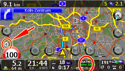

Moin Mackula,
Nach den ersten Testfahrten ist mir ein kleines Problem aufgefallen. Der TMC-Empfang steht grundsätzlich auf TMC-Pro, egal welche Einstellung ich in den TMC-Einstellungem auch mache. Außerdem muß man in der Navigationsansicht sehr lange auf die Schaltfläche für TMC drücken um überhaupt eine Reaktion zu bekommen.
siehe Bild

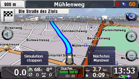

@Mackula Sehr Interessant Skin !!!
Es ist möglich, nach dem letzten Manöver zu machen, "Die Straße des Ziels" oder wie richtig auf deutsch zu schreiben... Ich weiß nicht

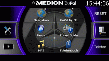

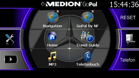

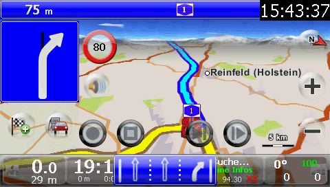

hallo Mackula!!!
Du bist echt super8) !!!
ich habe Deine neue Version raufgezogen; die button neu,und es läuft: drink
das Problem mit dem navigation freakskin
wurde auch durch ein Update gelöst!!!
Die Uhr habe ich in Deinem Skin eingebunden(Die Button von nf hast Du ja von mir)

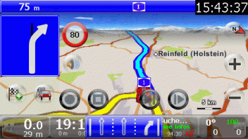

Wenn Du das Programm Clock-GoPal von Navigationfreak in den Programmordner legst die Button die noch fehlen einfügst,und die mortscripte brauchst Du auch(Alles beim navigationfreak-skin dabei,kannst Du die Uhr über das von mir veränderte menu aufrufen,wenn du den Uhrbutton nicht drückst ist auch keine Uhr zu sehen!!!!! Als Anhang die neue pfskn und zwei neue Ansichten einmal von Dir und einmal von Navigationfreak!!
Danke für Deine Grossartige Arbeit,und Dank auch an alle die nach den Fehlern in der pfskn gesucht haben,darauf: drink: drink: drink;)
