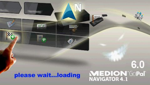

    Original von libero007
    Hallo, habe das Bild etwas geändert ist nicht der Hit, nur ein kleiner Hinweis auf den Startvorgang.
    Hier rein:MFD/Navigation/Skin480x272
    Vorhandene Datei sichern.
    Hey liber0007. Echt cool, daran hatte ich auch schon gedacht, mich aber noch nicht rangemacht
    DANKE!
