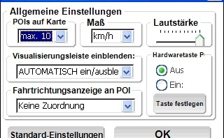

    obwohl ich die Lautstärke meines PDAs sowohl unter "Einstellungen", als auch im POI-Warner und im MN6 auf maximal gesetzt habe, ertönen die POI-Warner-Ansagen ("Sie nähern sich einem Überwachungspunkt","Gleich erreichen Sie einen Überwachungspunkt","Achtung - Geschwindigkeitsüberschreitung am Überwachungspunkt") NICHT mit der gewünschten Lautstärke!
    Man kann selbst im "Simulations-Modus" eindeutig beobachten, dass die Lautstärke der MN6-Ansagen mit der unter "Einstellungen" gewählten Einstellung übereinstimmt, sobald aber POI-Warner mit seinen Ansagen zum Zuge kommt, diese um einen gewissen Prozentsatz verringert werden. Auf "echten" Strecken überhöre ich die POI-Warner-Ansagen aufgrund der Fahrgeräusche fast immer!

    Die Lautstärke mußt du unter Einstellung im POI-Warner verändern!
    Dann klappts auch mit der Lautstärke :]
  • moin moin,
    bist Du sicher, daß Du im POI-Warner unter Datei>Einstellungen>Optionen die Lautstärke angepaßt hast¿

    Ja, auch unter dem von Euch angegebenen Menüpunkt im POI-Warner habe ich die Lautstärke auf maximal gesetzt, trotzdem kommt es zu dem beschriebenen Phänomen, dass POI-Warner diese vorübergehend, d. h. genau im Moment der gesprochenen Warnungen, herabsetzt und sie dadurch akustisch sehr schlecht wahrnehmbar macht.

  • Nur mal so eine Frage, hast du auch mit OK bestätigt.
    Wenn die Navigon Warnung ausgewählt hast ist die Lautstärke genauso laut wie das Navi.
  • Die gibt es sehr wohl noch, und zwar wenn Du jeweils den zweiten Menüpunkt mit der Bezeichnung "Sprachwarnung (c) Navigon" auswählst.

    Ja, OK habe ich gedrückt - trotzdem klappt es nicht!
    Überzeugt Euch doch einfach selbst, indem Ihr einmal eine Simulation auf MN6 mit einem Überwachungspunkt startet: Ihr werdet feststellen, dass der Lautstärke-Schiebregeler bei Ansagen des MN6 (z. B. "jetzt links abbiegen") ganz oben steht, und sobald eine POI-Warner-Ansage ertönt (z. B. "Sie nähern sich einem Überwachungspunkt") dann auf der Skala um einen Strich herabgesetzt wird, um nach Beendigung der POI-Warner-Ansage gleich wieder aufs Maximum heraufzuwandern.
    Um dies nachverfolgen zu können, müsst Ihr natürlich die Lautstärke-Anzeige in den Vordergrund bringen! Diese ist standardmässig vom laufenden MN6 optisch verdeckt; ich behelfe mir so, dass ich einfach eine der Hardware-Tasten meines PDAs drücke (z. B. die mit den Terminen von Pocket-Outlook) und dann oben auf das eingeblendete Lautsprecher-Symbol des "Heute-Bildschirms" klicke, so dass mir die aktuelle System-Lautstärke angezeigt wird.
