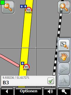

  • Hallo Zero511,
    ich habe den IPAQ "warmgestartet" und alles mögliche gemacht. Bei mir bleibt einfach die Dreierkombination (linkes Bild) stehen.
    Kann ich die Datei ohne Schaden löschen um sie neu aufbauen zu lassen?

    Original von Zero511
    So, der Sync ist durch. Der obere ist weg aber der untere hat immer noch nur eine Richtung. ?(
    @Zero511
    Die Richtungen werden nur einmal Nachts "geupdatet". Die Anforderung bzw. Änderung ist drin, die Ausführung erfolgt aber erst beim Lauf in der Nacht.
    Deine Screens stimmen mit meinen Überprüfungen überein.
    Vor Korrektur zwei POI, danach einer.
    taxus

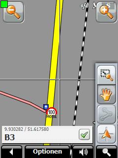

    Original von taxus
    @Zero511
    Prima Arbeit, dann. :]
    ich habe die Datei umbenannt und dann den POIWarner neu gestartet. Jetzt wollte er fast alles neu haben. Selbst den Benutzernamen musste ich neu eingeben. Natürlich auch alle POI's neu auswählen. Das ist manchmal gar nicht so schlecht, dann trennt man sich von einigen.
    Die Datei war bei mir übrigens ca. 2MB groß. Was mir nur in der Vergangenheit auffiel, dass die Synchronisation recht flott vonstatten ging. Was ich jetzt im Augenblick nicht sagen kann.
    Vielleicht hat er in der letzten Zeit mich immer betrogen und nur so getan als ob er neue Daten holt X(
    Ich kann mir kaum vorstellen, dass das Programm so schnell nur die Änderungen abgleicht. Jetzt habe ich zumindest das Gefühl, dass etwas neues auf den Speicher kommt.
    Es ist vielleicht doch besser, wenn man vor einem Update des Programmes alles platt macht. ;) Dazu hat es ja schon einige Diskussionen gegeben.
    Jetzt habe ich den PDA wieder so weit und siehe da, er zeigt jetzt nur noch eine mobile Blitze an. :]
    PS.
    taxus
    Du hast zwar den Text in beide Richtungen geändert, aber der Pfeil zeigt nur eine Richtung (Nord) an. Vielleicht müsstest Du dort ein wenig "nachbessern" ;)
    Einmal editiert, zuletzt von Habicht99 ()
    Original von Habicht99
    PS.
    taxus
    Du hast zwar den Text in beide Richtungen geändert, aber der Pfeil zeigt nur eine Richtung (Nord) an. Vielleicht müsstest Du dort eine wenig "nachbesser" ;)
    Nein! ;)
    Siehe mein letztes Posting! :]
    taxus
