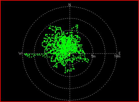

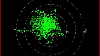

  • Huhu Flugzeug-Treibstoff,
    aus deinem Log kann ich leider nichts heraus lesen, :(
    also nichts, daß auf deine Fehlerbeschreibung paßt. ;)
    Das Log ist imho 1a, sowohl Sats ín Use als auch Empfangspegel, xDOP-Werte sind gut und auch die von Charly im ersten Log bemängelten Resets sind diesmal nicht aufgetreten.
    Auch die Positionsabweichungen während des Logs sind gut (siehe unten).
    Als Erklärung neben den möglichen Ursachen, die Charly genannt hat, fällt mir nur noch das Kabel oder die Stecker als Verursacher ein, eventuell durch Vibrationen ausgelöst. Oder eine metallbedampfte Frontscheibe, die die Signale deutlich dämpft.
    Aber Du hast das ja in verschiedenen Fahrzeugen getestet und das macht die Erklärungsversuche unwahrscheinlich.
    Leider kann ich Dir keine eindeutige, vernünftige Antwort geben. :(
