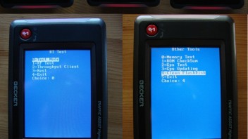

  • gibt es denn keine möglichkeit die datei aus einem fkt. navi zu kopieren oder auf cd zu verschieben?
    busman also über usb geht auch nichts? gibt es doch 2 menüs beim 7934er? ich habe unter other tools 7 punkte
    1. Memory test
    2.rom checksum
    3Format Flash for BinFS ( was Busman zum verhängnis wurde)
    4.gps test
    5.gps updating
    6.clean flashdisk (was richtig zum löschen sein sollte beim Absturz damit usb wieder geht)
    7.exit

    na dann arbeite mal mit diesen mitteln, sind auch in deinem 7934, siehe anhang
    das ist das komplette menü bei meinem 7934

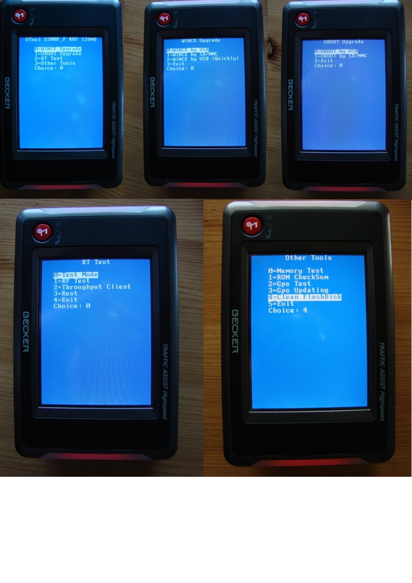

  • warum ist deins anders als mein?
    meins hat:
    0=memory test
    1=rom checksum
    2=gps test
    3=gps updating
    4=clean flash disk (und du hast einen briefbeschrerer, dann geht nix mehr)
    5=exit

  • dann hattest du dir aus irgend nem grund den bootloader geschossen - er nicht, das ist das einzige, was bei ihm noch läuft
    @ volker: wohl uboot-update over usb gewählt gehabt ?
    damit hättest du wohl den bootloader geschossen, aber evtl sogar ein funktionierendes windows... nur eben nix, was dran denkt danach zu gucken und es zu starten
    zum menu..
    bei dir fehlt doch nur der format for binfs ... vielleicht weils selbst merkt, dass es eh formatiert ist, sodass der punkt nutzlos wäre
