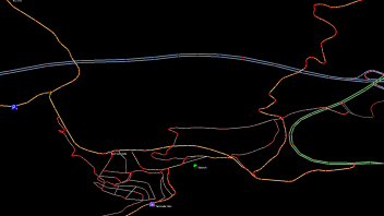

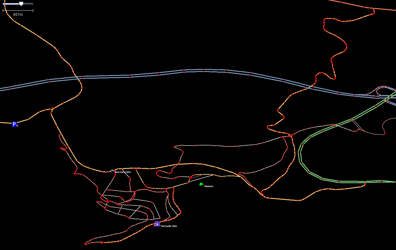

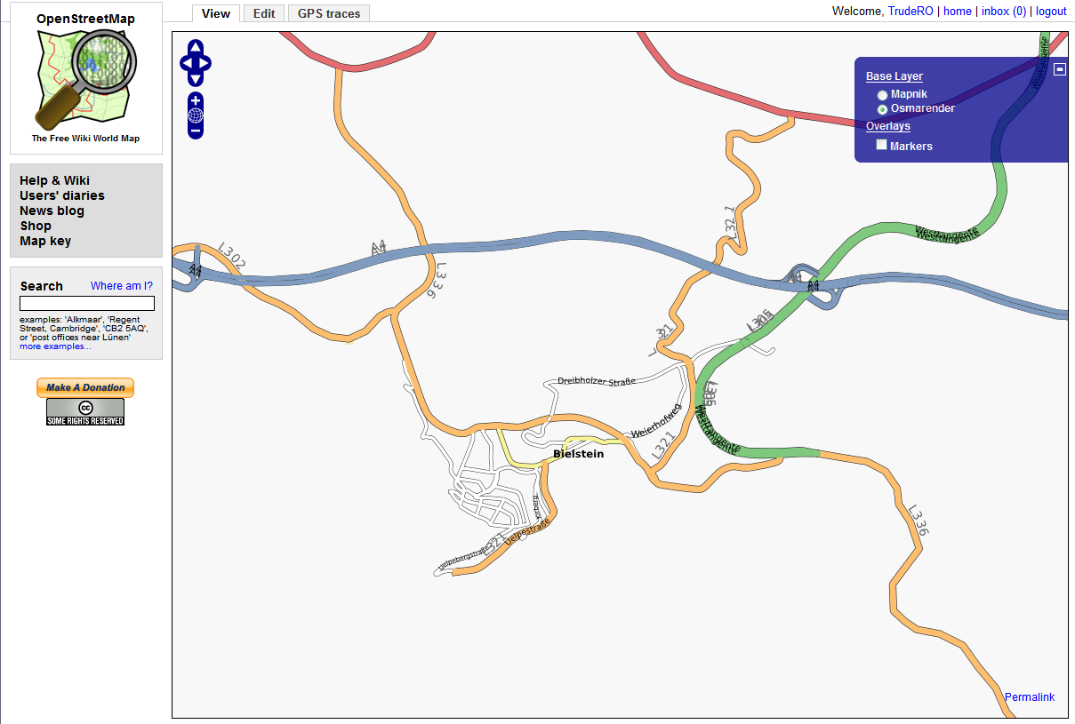

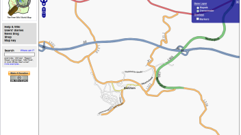

  • Guten Abend zusammen!
    Um die Theorie mal mit etwas Praxis anzureichern, hier der Link zu dem Gebiet, von dem ich gerne eine Karte hätte:
    http://www.informationfreeway.org/?lat=50.964586171106696&lon=7.5040056372287145&zoom=14&layers=B000F000
    Auch auf Zoom-Stufe 17 sind die Straßen zu sehen. Die gerenderten Karten entsprechen dem vorhandenen Material, ich stoße das Rendern immer an, wenn ich etwas gemappt habe.
    Ich hänge mal meine Test-GPX-Datei an, dann könnt ihr euch vom "kleinen" Unterschied zwischen den gerenderten Kacheln vom Osmarender und denen, die der Downloader liefert, überzeugen.
    Es muss doch eine Möglichkeit geben, die Osmarender-Kacheln mit dem TileDownloader auf den PC zu laden.
    Grüße,
    Bastian
  • Hallo Bastian,
    in Bielstein sieht's doch garnicht so daneben aus - aber nördlich der A4 und B55 rund um Gummersbach sind die meisten Wege schlicht nicht attributiert (oder getagged). Das einzige Attribut ist created_by="Tways 0.2" (was ist das?).
    Und damit kommen wir der Sache näher:
    Ohne higway-Attribut wird normalerweise vom osmarenderer keine Straße gerendert. Ich würde Dir vorschlagen diese Straßen einfach mal mit den richtigen Attributen zu versehen ;)
    Bei Informationfreeway kann man noch das Maplint-Overlay aktivieren (rechts unter dem +). Dann werden solche Fehler in der Datenbank hervorgehoben - und unattributierte Wege auch gezeigt (ungefüllt). Details, was die Farben zu bedeuten haben sind im Wiki erklärt.

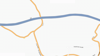

  • Hallo!
    Das heißt, Du bekommst dort mehr, als die A4, L305 und B55 zu sehen? Mir bringt der TileDownloader wie gesagt nur Kacheln mit eben diesen Straßen. Die ganzen Wohnstraßen fehlen.
    Die ganzen Straßen rund um Gummersbach taggt wohl jemand anderes, da möchte ich nicht dazwischen funken. Dort tut sich immer mal wieder ein wenig.

  • Hallo Bastian,
    auch ich bekomme mittels OSMTileDownloader nicht mehr als A4, L305 und B55 zu sehen und kein Beilstein.

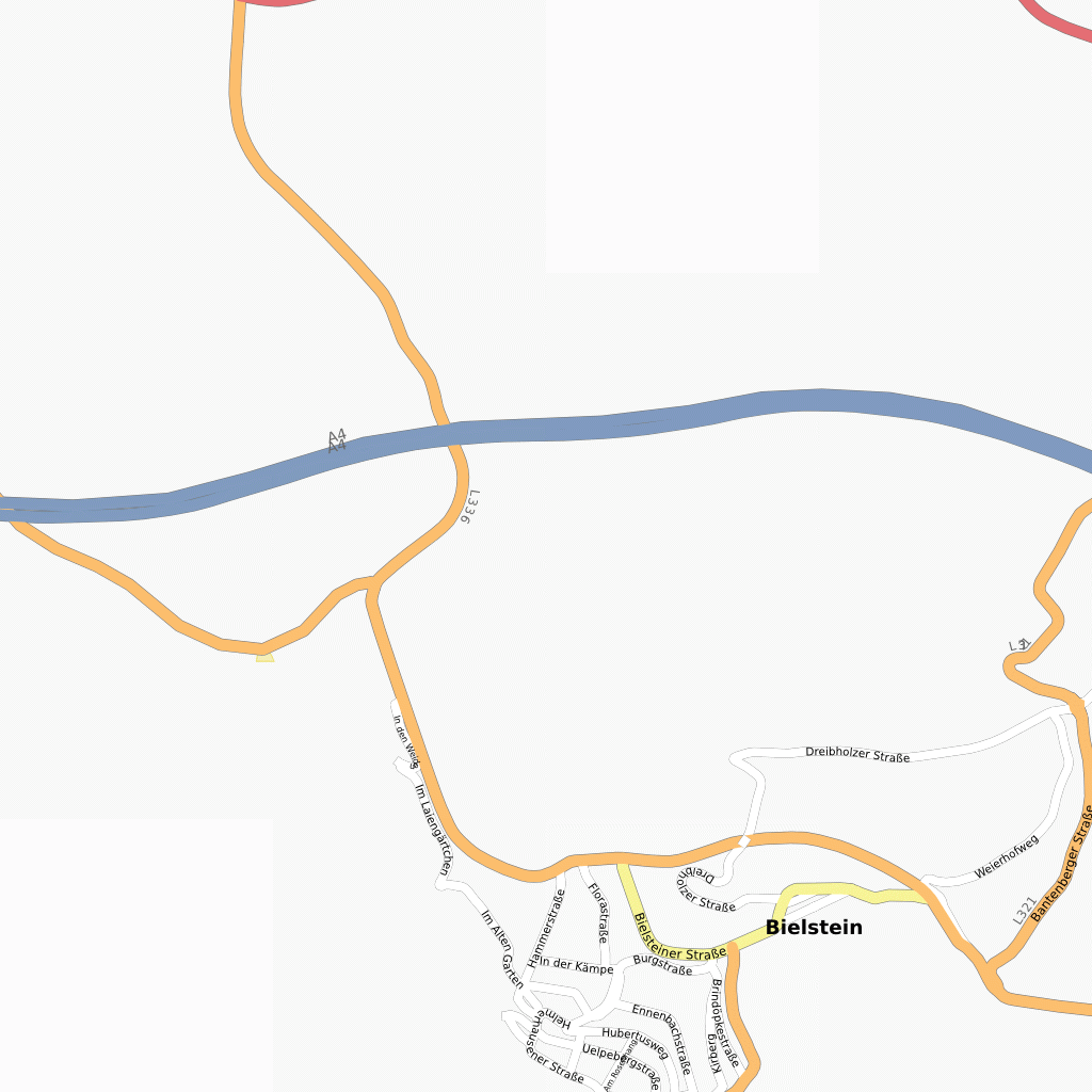

  • Hallo Bastian,
    schade, dass wir das mit dem OSMTileDownloader nicht hin bekommen.
    Zum Mappen nutze ich Glopus auf meinem PDA. Die OSM-Karte hole ich zuvor mit Hilfe des Perl-Scriptes (taho.pl) von der Seite: OSM data with Oziexplorer. Damit erhalte ich von Bielstein den gleichen Stand wie auf informationfreeway.
    Das Script wird über die DOS-Kommandozeile bedient.
    Wenn Perl installiert ist (Link auf vorgenannter Seite) und das Script heruntergeladen ist, kopiere unten anhängende cmd-Datei (.txt löschen) in den gleichen Ordner wie das Script und Du erhälst png's von Bielstein.
    Spätestens nach ein, zwei Tagen nach der Bearbeitung eines Gebietes erhalte ich mit dem Script aktuelle png's.
