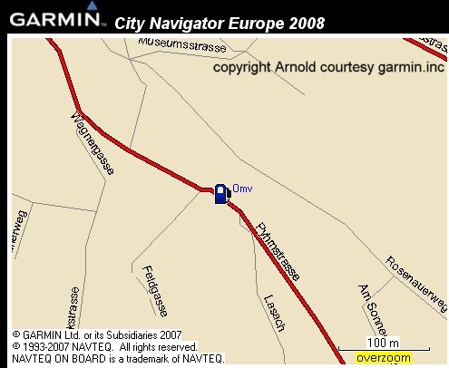

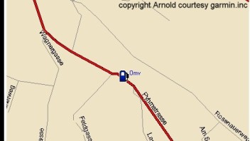

  • Was mich so verunsichert ist, dass die OMV-Tankstelle an der Pyhrnstraße seit etwa 10 Jahren (!) nicht mehr gibt! Dafür hat sich rund herum einiges getan, was auf der Karte nicht zu sehen ist. Ist das Kartenmaterial wirklich so schlecht?
