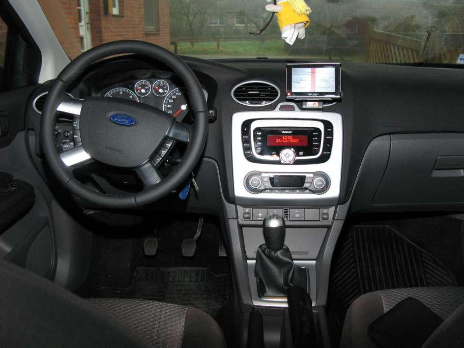

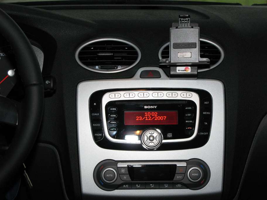

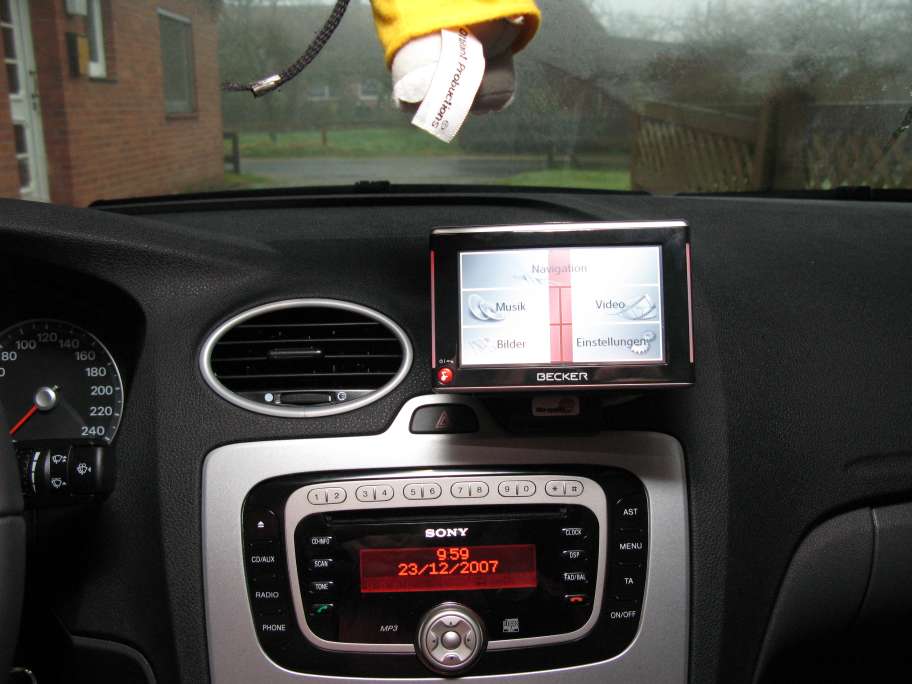

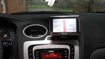

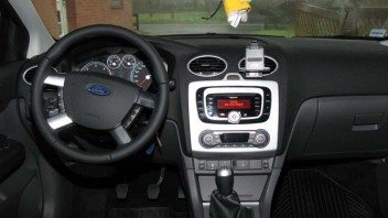

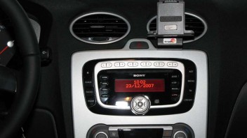

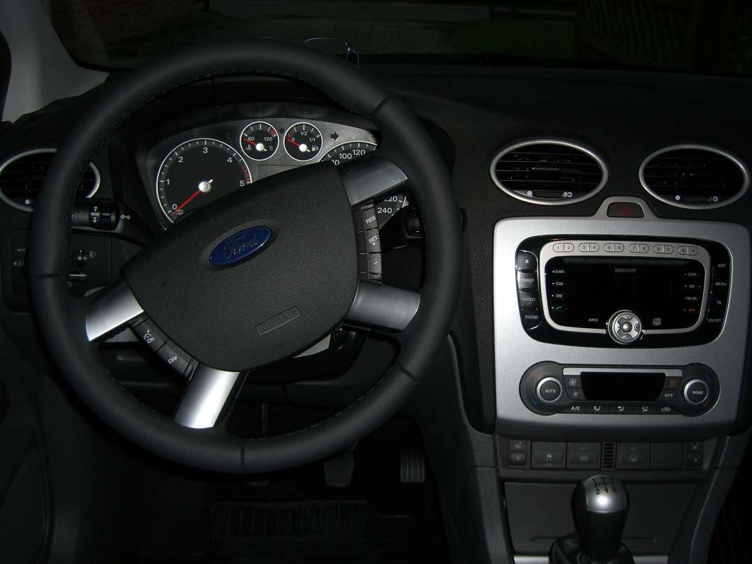

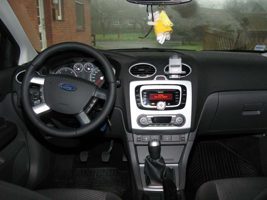

Moin ![]()
Nachdem nun alles fertig ist, möchte ich euch das Ergebnis nicht vorenthalten. Hier ein paar Bilder:
Schöner Einbau!
Gruß ![]()
volker
