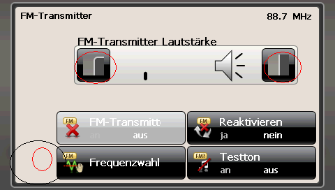

    jetzt habe ich mir die aktuelle Version deines Skins von dieser Seite heruntergeladen und ausprobiert.
    Das mit dem FM-Transmitter klappt (mit Einschränkung,siehe Bilder)
    Bild 1
    1.1 "Fehler im FM-Transmitter" Grafikfehler der - und + Tasten der Lautstärkeregelung
    1.2 Der Zurück Button fehlt

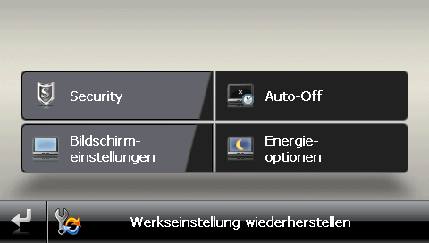

    Bild 2 (Original Bild vom Original Skin)
    2.1 "Geräteeinstellung" Im Punkt Geräteeinstellung gibt es einen Punkt "AUTO-OFF" bei dem man die Zeit des automatischen abschaltens einstellen kann nach Zündung bzw. Stromzufuhr aus.
    KANN MAN DEN IN DEINEM SKIN AUCH WIEDER AKTIVIEREN !!(Ich kanns natürlich nicht, aber sicherlich DU)
    Ich will dich auf keinenfall in irgend einer weiße verärgern noch unbediengt Fehler in deinem Skin finden,ich achte deine Arbeit sehr und hoffe Dier nicht auf den Geist zu gehen mit meinen Rückmeldungen.
    MfG.: Testi100

  • Hallo Testi100
    Ich bin dir nicht böse, im Gegenteil ich freue mich über solch Detailierte Rückmeldungen nur so kann ich das beheben.
    Das mit dem FM Transmitter Button schau ich mir an.
    Kannst du mir bitte die original Settings.skn schicjken damit ich das mit dem Auto Off Button in den Skin einsetzen kann.
