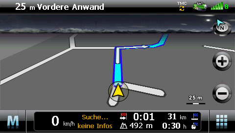

    Ich hab das schon einmal versucht, die Schrift war auch grösser, aber dann hats mir die Schrift unten abgeschnitten und rechts in die TMC-Anzeige reingeschoben. Aber ich werde mich nochmal daran versuchen. Wenn ich es hinbekomme stelle ich es hier ein.
    Blöd ist nur, dass spätestens bei V 5.8 vom Navirunner-Skin wieder alles überbügelt wird. Gut, das kann man dann immer wieder neu reinkopieren, aber so muss es dann jeder für sich machen. Wenns direkt im Skin eingebaut wäre, dann hätte es jeder automatisch.
    greets
    F99
    Wenn du die Schrift größer machst, mußt du auch darauf achten dass der zur Verfügung stehende Raum ausreichend ist ;)
    Wenn ich so etwas im Größerem Umfang mache wo es zu Überschneidungen kommen kann, male ich es mir einfach auf Papier. Es werden die Maße (Pixel) eingetragen und somit der zur Verfügung stehende Raum aufgeteilt.
    Das Schriftfeld ist in unserem Beispiel
    X=65
    Y=20
    Dieses Schriftfeld befindet sich in den absoluten Koordinaten im Map View Panel Bereich
    X=100
    Y=3

    // SkinElementModelCoder
    Class: GenericFormattedText;
    Coordinates: 100,3,65,20;
    Text#DP: 262222; //_OUT_MATCHEDPOS_VELOCITY
    TextColor: 255,255,255;
    BGMode: transparent;
    Font:9;
    VAlign: center;
    // GenericFormattedTextModelCoder
    TypeFormat: 5;
    UnitFont: 10;
    UnitType#DP: 5111810; //Settings_Unit_Value
    // SkinScrollbarOwnerModelCoder
    // SkinTextModelCoder
    Und nun viel Spass ;D
    Deine geänderten Dateien kannst du dann bei späteren Updates, ganz einfach mit Winmerge wieder abgleichen.

    hier mein erster Schuss, aber noch nicht über 100 km/h (wegen der Textbreite) getestet, weil ich jetzt keine Lust mehr auf Autobahn habe. Werde es morgen aber testen und ggfls. optimieren.
    Die neue PFSkin mit winrar entpacken und ins \My Flash Disk\navigation\Skin480x272 kopieren. Dann noch GoPal neu starten.
    F99
    EDIT: Nach Test auf der Autobahn heute die Datei angepasst und als V1.1 hier eingestellt.
