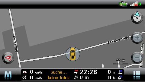

Ich habe den SpeedWarningButton transparent gestaltet.
Die Größe beträgt 50 X 50. In der PFSkin.skn an den entsprechenden Stellen ändern.
