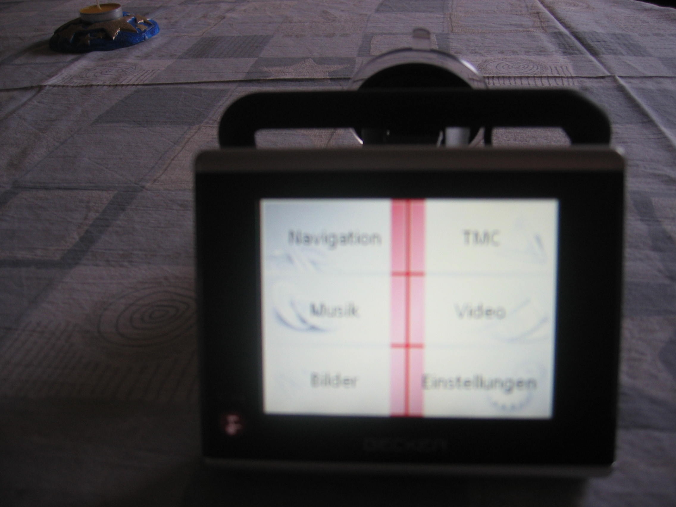

    kann einer der Bügelantennen-Besitzer evtl. ein Photo posten?
    Würde mir die Antenne gerne bestellen, will jedoch die Proportionen der Antenne in Vergleich zum Navi sehen.
    Danke.
    Edit : Antenne mit 7927 wenn möglich, da die anderen Navis ja größer sind.

  • Hi Leute,ja mein 7927 bekommt auch super Empfang nur muss das Navi sich im Cradel befinden oder der Miniusb Stecker vom Autoladekabel muss drin stecken.. noch nicht mal unter Strom...aber sobald man das Nackte Navi nur mit der Bügelantenne anwirft ist empfang 60% schlechter..Massefehler?....vieleicht müsste ich mal bei Becker anrufen.
