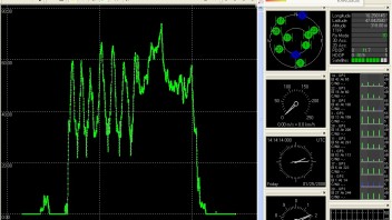

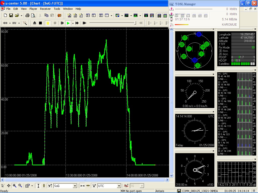

Hallo!
Ich habe mit Interesse die diversen Beiträge zum Thema Trackaufzeichnung gelesen. Ich besitze auch einen MDAcIII und möchte damit z.B. meine Flüge (bin Privatpilot) aufzeichnen und danach in Google Earth darstellen.
Dazu habe ich momentan VisualGPS und auch u-center installiert und mal probelaufen lassen. Funktioniert soweit ganz gut von der Genauigkeit her, nur
1) bei U-center sind die Tracks nicht von Beginn an aufgezeichnet - mir kommt vor ich sehe nur die letzten 20 min. oder so, der Track in Google Earth fängt also irgendwann mal erst an. Was mache ich da falsch?
2) Visual GPS dürfte nicht soooo genau sein
3) Bei beiden Tools bekomme ich in GE nur einen rosa Track angezeigt, ich vermisse aber auch z.b. die 3D Höhendarstellung...muss ich hier was einstellen wenn ich den Flug nicht nur 2D sehen möchte?
Ich bin dankbar für jede Art von Hilfestellung.
lg
Günther
ZitatAlles anzeigen
Original von dotter
Hallo!Ich habe mit Interesse die diversen Beiträge zum Thema Trackaufzeichnung gelesen. Ich besitze auch einen MDAcIII und möchte damit z.B. meine Flüge (bin Privatpilot) aufzeichnen und danach in Google Earth darstellen.
lg
Günther
Hallo und willkommen hier.
VGPS ist mit Sicherheit in der Genauigkeit nicht von u-center verschieden, denn beide zeichnen (in diesem Fall) nur die NMEA-Protokolle auf, die von der Maus geliefert werden.
Zur Aufzeichnung von u-center kann ich nicht mit Sicherheit was sagen. Waren die logs denn sehr lang? Bei mir konnte ich bislang nicht feststellen, dass es da Einschränkungen gibt. Es ist aber so, dass u-center selbst di9e eigene Visualisierung beschränkt, die Punkteanzahl ist m.W. im Manual angegeben. Sonst kann man die Anzahl der zu visualisierenden Punkte über Start/Ausführen/
C:\D-Platte\u-blox\u-centerAE\u-center.exe -history 600000
ändern, erweitern, dazu den Pfad zu u-center.exe angeben ung mit -history xx Anzahl der Punkte angeben. Sonst wird bei großen logs bei Überschreitung der default-Grenze mit jedem Punkt, der hinten visualisietwird, vorne einer gelöscvht. Das hat aber i.d.R. mit >GE nichts zu tun, denn die Umwandlung nach GE macht man üblicherweise ja mit was anderem.
Die Höhe, ja, die muss man evtl. mit entspr. Vorbereitungsbefehlen an die Koordinaten anhängen. Dazu ist etwas kml-Sprachkenntnis erforderlich. Wie bzw. mit was erzeugst Du Deine kml?
Gebe mir aber mal so ein log (VGPS und u-center) und eine Deiner kml-Umwandlungen, dann schaun mer mal.

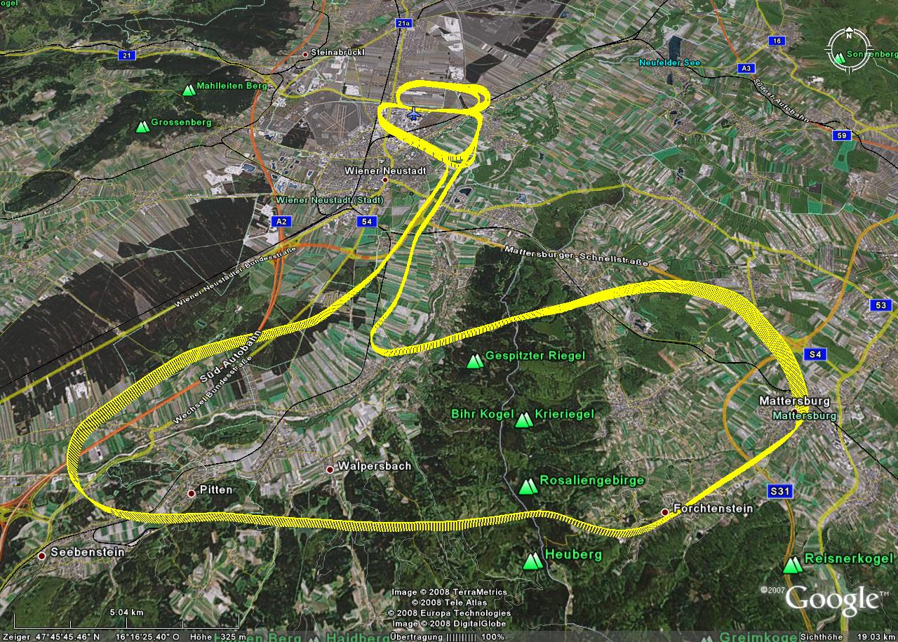

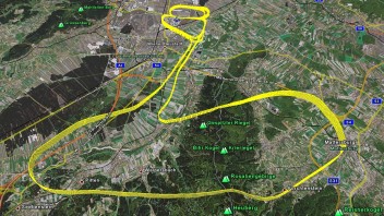

Hallo Charly,
aha, also Genauigkeit liegt also dann nur beim Empfänger? Dachte dabei an irgendwelche Interpolationen die die Software durchführt. Aber ich kenn mich bei GPS nicht so aus. Hatte nur mal ein Tool im Einsatz (ich glaube GPSDash war´s) und wenn ich hier die Logs in GE betrachtet habe waren diese paralell versetzt...
Anbei mal 3 Logs (2x U-Center und 1x VGPS) inklusive Umwandlung in GE...Die U-Center Files wandle ich direkt mit U-Center um (Export im Desktop Programm) und das VGPS Log habe ich mit www.gpsvisualizer.com umgewandelt.
Ich hoffe damit kannst du was anfangen...
