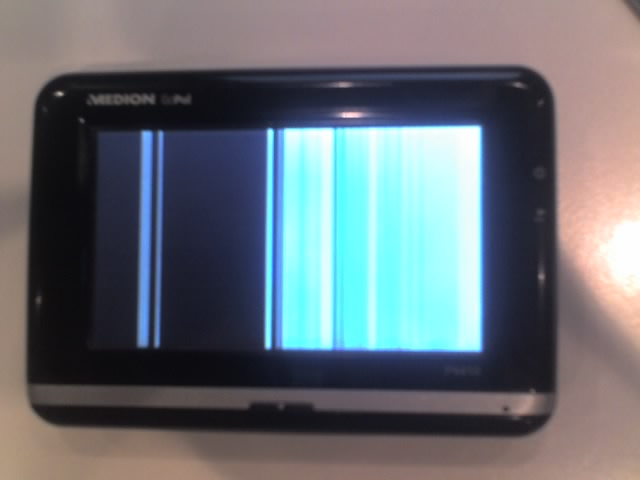

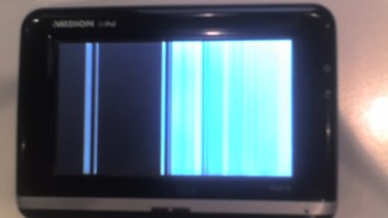

  • Hallo Leute heute hat es mich erwischt! Ich wollte das iMenue testen und habe es nach der Anleitung installiert, erst sah alles gut aus, aber als ich das Navi aus dem Standby wieder auf wecken wollte ging nichts mehr. :-D)
    Es wahren nur noch schwarze und weiße Streifen zu sehen. Keine Reaktion auf Softreset oder den Versuch eines Hardreset. Ich hoffe es kann mir jemand von Euch helfen.

  • Oh je, dass sieht nicht gut aus.
    Dass hat definitiv nichts mit der iMenu Installation zu tun !
    Hast du schon einen Hardreset gemacht ?
    Den Schalter an der rechten Geräteseite, solange drücken, bis die blaue LED leuchtet.
    Wenn das alles nichts hilft, dann die Speicherkarte, mit einem externen Lesegerät,
    in den Originalzustand versetzen.
    Die Dateien findest du auf der CD, den Inhalt des Ordners "Installation"
    auf die vorher gelöschte SD Karte kopieren.
    Dann mit dem Gerät zum Händler und reklamieren.
  • Hallo Dosenpfand
    Erstmal Danke für die prompte Antwort.
    Den Hardreset hatte ich schon erfolglos versucht.
    Ergänzend muß ich noch sagen das die Streifen sich bei jedem Versuch in der Anordnung und Farbe verändern ( teilweise sind sie auch blau, grau, rot usw.) es sieht aus als wenn die Darstellung in Streifen verschoben ist. Außerdem gibt es die Quittungstöne wenn ich auf das Display tippe, nur erfolgt danach keine weitere Reaktion.
