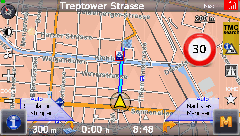

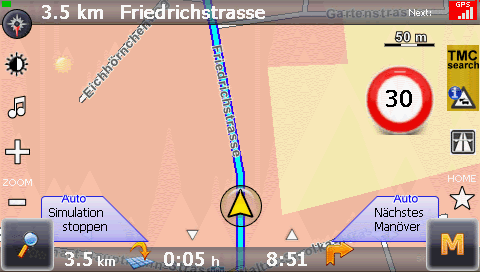

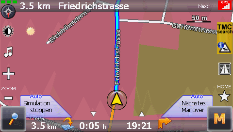

  • Hallo Leute,

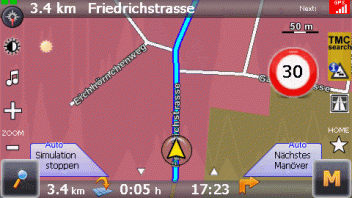

    es ist offenbar tasächlich so, dass 3.0PE in der Lage ist, zeitlich begrenzte Tempolimits anzuzeigen.
    Ich habe die Beispiele von Hepe und Bremsklotz2 heute, Montag, tagsüber simuliert. Dabei hatte ich keinen GPS-Empfang.
    Die Tempo-30 Beschränkungen, die sich am Sonntag nicht in der Kartenansicht zeigten, werden nun signalisiert.
    Das ist schon erstaunlich, da somit vom Navi offenbar über die Tageszeit hinaus sogar der Wochentag ausgewertet wird.

  • @Hepe und Bremsklotz2
    Nix zu danken. War doch selbst neugierig.
    Und dank der von Euch benannten Stellen ist mir ein weiteres Zermartern meines Kopfes nach 'nem geeigneten Ort für einen solchen Test erspart worden. :tup
    Dass das Navi ohne GPS-Empfang offenbar den Sonntag als solchen zu erkennen vermag, ist schon ein Ding. :whatever
    TeeSteinchen
    Original von TeeSteinchen
    Die Wege des Navi`s sind unergründlich :gap (Systemuhr?)
    Das ist eigentlich weniger verwunderlich.
    Im Hintergrund läuft doch der Windows CE-Kern und damit ein Kalender (sieht man auch wenn man die Taskleiste einblendet). 8)
    Das GPS-Signal synchronisiert die Systemuhr "nur".
    Sonst hätten wir ja auch keine Uhrzeit in der unteren Bildleiste.
