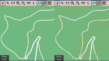

    fürs Wandern und Radfahren sind Höhenlinien eine wichtige Information. Nun kommt es gelegentlich vor, dass man für das gewünschte Gebiet keine Karten mit Höhenlinien bekommt.
    In Glopus kann man sich in solche Karten Höhenlinien einblenden lassen und zwar über Ansicht>Einstellungen>OSM-Konfiguration.
    Zuvor muß man sich eine OSM-Datei mit Höhenlinen erzeugen und zwar mit dem Programm Srtm2Osm. Dies ist ein Kommandozeilenprogramm, das aus Radardaten der NASA eine Datei namens srtm.osm erzeugt. Diese Datei kopiert man in das "Verzeichnis OSM Karten" der OSM-Konfiguration von Glopus und klickt auf Kartencache erstellen.
    Nun muß man in der osm.xlm noch die Farbe der Höhenlinen definieren, z. B.:
    <way border="0x111111" color="0#F3D6B6" width="1">
    <tag k="contour" v="elevation"/>
    <view mpp="15" border="-1" color="-1" width="0"/>
    </way>

    das mit den Höhenlinien ist eine super Idee, nur leider klappt es bei mir nicht. Habt ihr mir einen Tipp? Ich hätte erwartet, dass zusammen zu der normalen Karte irgendwelche Linien zu sehen sind. Leider ist dies nicht der Fall.

    Hi cache7,
    in Deiner Datei sind drei Höhenlinien (bei 280 m, 300 m und 320 m). Bei mir im Glopus werden die auch angezeigt.
    Leider geizt Du etwas mit Information was Du bisher getan hast. So muss ich im Nebel stochern und Fragen stellen.
    Hast bei Ansicht>Einstellungen>OSM-Einstellungen das OSM-Karten-Verzeichnis eingestellt?? Einen Kartencache angelegt (mit "Browse") und mit "Erstellen" die srtm.osm geladen? Den Haken bei "OSM Daten laden gesetzt? Wieviel nodes und ways hat OSM geladen (wird auf der Seite OSM-Einstellungen angezeigt)???
    Hast Du in der osm.xlm die Farbinformation für die Höhenlinien ergänzt? In welchem Ordner hast Du die Datei osm.xlm kopiert?
    ich denke dass ich die Einstellungen soweit korrekt habe, angezeigt wird:
    140 Nodes, 0 ways, 0 Sektions
    Aber osm.xml ist ein guter Tipp: ich habe deine Farbeinstellungen mal ganz mutig in die srtm.osm gepackt, da ich nicht weiß wo eine osm.xml liegen soll!?
    cache7
