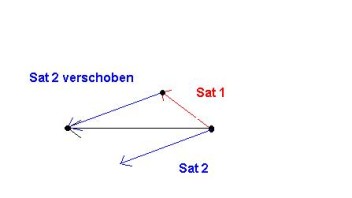

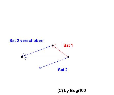

  • Ich stell mir das so vor:
    Aus der Phasenverschiebung rechnet der Empfänger einen Geschwindigkeitsvektor Richtung Satellit. Der allein entspricht natürlich noch nicht der tatsächlichen Geschwindigkeit und Richtung. Also braucht er noch theoretisch zwei zusätzliche Vektoren von zwei weiteren Satelliten, um den tatsächlichen Vektor im 3-dimensionalen Raum eindeutig zu bestimmen.
    In der Praxis hat man es dann noch mit einer Steigung der Vektoren zu tun, da die Sats ja oben stehen, da nehme ich an, werden die Vektoren auf die Ebene projeziert ( in unseren Anwendungen wird ja nicht geflogen und in den mir bekannten NMEA-Subprotokollen wird ja auch kein Geschwindigkeisvektor 3-D ausgegeben). Dann reichen auch zwei Vektoren, siehe auch Zeichnung
    So könnte es sein, Anton ??
  • Ja, so ähnlich o.K.
    Das ist die bekannte Darstellung wie sie auch bei kowoma nachgelesen werden kann, basierend auf Zeitunterschieden (Laufzeit).
    Das würde ich aber nicht als Dopplereffekt bezeichnen, ohne jetzt die Definition genau nachgelesen zu haben, darunter versteht man soweit mir bekannt, was anderes.
