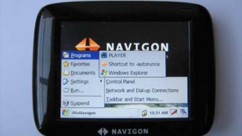

Der 21x0 ist ein PNA, auf dem alle Programme die auf anderen PNAs ebenfalls laufen müssten, wobei auch hier zuweilen .dlls ergänzt werden müssen. (Boardsuche) Allerdings: Um an den Desktop zu kommen muss der Autostart von Navigon überwunden werden:
Wie man das macht, hat Megaron in seiner FAQ beschrieben:
ZitatAlles anzeigenOriginal von Megaron
Wie kann ich den Desktop freistellen?
Die Desktop-Freistellung (achtung, nur für fortgeschrittene User)
ist möglich mit dem "nfRunner". Diesen lädt man sich runter und nennt ihn um in: "autorunce.exe". Nachdem man auf der SDKarte die dort schon vorkommende autorunce.exe auch sicherheitshalber unbenannt / gebackuped hat, kann man den "getarnten" nfRunner auf die Karte kopieren.
Desweiteren legt man auf der SD-Karte noch eine Datei ab namens:
"autorunce.nfRun", die den folgenden Inhalt hat:

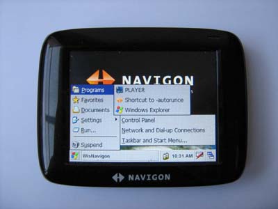

Nachdem ihr nun einen Softreset macht, meldet sich nach dem Navigon-Jingle unten eine kleine graue Taskbarzeile, die man anklicken kann.
Danach kann man den üblichen WindowsCE-Explorer starten oder die Systemeinstellungen ändern.

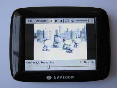

Auf diese Weise kann man auch z.B den TCPMP Fast alles Player von CoreCodec installieren. Getestet mit TCPMP_Media_Player_0.81RC1Beta.cab
(Selber suchen via Google)
Vorgehen : Oben beschriebene .cab auf SD Karte legen, Desktop freilegen
Player via Doppelclick auf die .cab in das Verzeichnis FlashDisk installieren und Verknüpfung der Player.exe ins Windows Verzeichnis Programme legen . dto Verknüpfung der Autorunce.exe (MN6)
Nach erneutem Reset kann man also zwischen Navigon und Player wechseln . (siehe Bild)
Beenden lassen sich Player als auch MN6 nur durch Reset.
Das lässt sich sicherlich eleganter lösen, aber dazu gibt es im Forum genügend Hinweise und kompetente Mitglieder, die das wirklich interessiert. ![]()
Da der 21x0 4GB Karten nimmt, ist auch genug Platz für Videos und MP3. Der Player läuft natürlich auch im Vollbild . Ein guter Format Size Wandler ist das Programm SUPER von ERightSoft (selber googeln)
