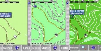

    d.h. es könnte tatsächlich unterschiedliche DACH Kartenversionen geben? Z.b. für One kleinere als für TT720?
    Also was ich bisher gelesen habe, ist es wohl nur Grafik (Wald, See nicht eingezeichnet etc.), die bei den "kleineren" Versionen fehlt. Kannst Dir ja die Karte für den 720er oder 910er runterladen und auf eine passende SD Card überspielen, wenn Du einen SD Slot in Deinem TT hast (bzw. der interne Speicher ausreicht - was bei der DACH ja passen sollte).

  • Schau mal die MB unterschiede bei der DACH Karte zwischen One und 720:
    419 MB zu 299 MB
    Finde ich schon gewaltig...Hauptsache die 720 Karte läuft dann auch wirklich in meinem TT One 2
  • Die Karte vom 720 und auch vom 920 laufen problemlos auf dem One!

    Original von thomasfrank72
    Ich habe bisher zwar nur im MM mit 7er Karten gespielt (720,XL,V3,...für PDA gibts ja nichts :-D)), aber die Unterschiede sind immer noch so wie auf diesen 6er Karten. Hinzu kommen noch die (sogenannten) 3D-Gebäude in den Städten, diese allerdings alles andere als flächendeckend.
