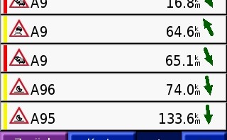

    Autozündung an - Gerät startet hoch - nach 20 -30 sek hat es vollständigen Satempfang, in ca. derselben Zeit (je nach Standpunkt) leuchtet beim Startbild (wo "ZIEL" steht) der Rhombus mit dem Rufezeichen blau auf -
    klick drauf und ich sehe alle verfügbaren Staus, OHNE dass ich noch irgendeine Route berechnet oder geplant hätte.

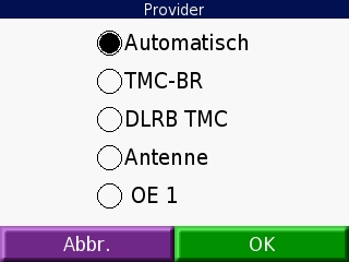

    Achimito - du wirst wahrscheinlich BR relativ selten als TMC Sender erhalten, meist ist es DLF oder ein ähnlicher Sender.
    (so wie bei uns in Österreich der Hauptsender OE3 nie als TMC empfangbar ist!)

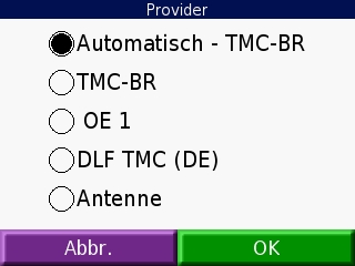

    Noch eine ganz dumme Frage: Wann genau empfängt der Nüvi denn TMC-Staumeldungen? Wenn eine Route aktiv berechnet wurde? Oder auch schon, wenn der TMC-Empfänger einfach nur an den Nüvi angeschlossen ist, ohne das eine Route aktiv ist?
    Immer wenn der richtige Sender gefunden wurde - d.h. wenn tmc aktiv ist, und auch noch keine Route geplant.
    Oh! Ich wohne aber in Bayern und komme nur selten aus Bayern per Auto raus. ;)
    Oh, und warum ist dies so?

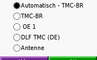

    Ok, Du machst mir wieder Mut. Oder hat hier schon mal jemand die Empfangsantenne seines GTM 12 innerlich verletzt gehabt und kann darüber berichten?

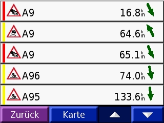

    Hmm, und gibt es auch mal Fälle, in denen unter "System->Stau" auch schon mal mehr als nur 1 Option (außer Automatisch) angezeigt wird?
    Hier noch ein link zu einem Bild, wie ich das TMC Kabel verlegt habe - ist zwar nicht schön, aber funktionell - außerdem gebe ich das Kabel bei längerer Rast weg, weil auch Diebe wissen: TMC --> Navi --> Einbruch lohnt sich!
    Genau deshalb habe ich das Kabel sehr versteckt verlegt. Naja, und außerdem bin ich auch ein Kabelverächter was den Innenraum meines Fahrzeuges angeht. Aber das ist auch nicht verwunderlich, wenn man erstmal Handy-Freisprecheinrichtung, Handyantenne, Festeinbaunavi und Nüvi verlegt hat. :D
    Ja - ich!
    Besonders in Grenznähe erhalten ich bis zu drei TMC Sender.
    Da gibt es BR-Digital oder so ähnlich.
    Wo bist du in Bayern daheim?
    Ich bin demnächst im Raum München-Eching und Ri. Nürnberg - dann kann ich dir ev. sagen, welche TMC Sender dort angeboten werden.
    ...bei funktionierendem System :D
