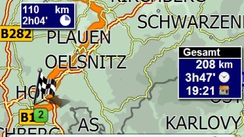

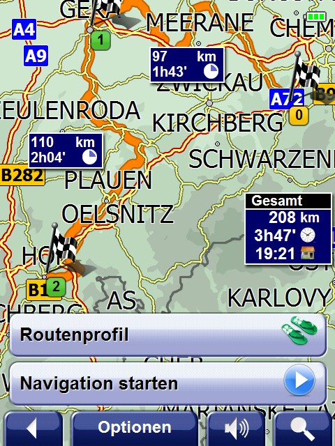

    ich hab da noch ein PROBLEM mit deinen einstellungen.also wenn ich von A nach B schöne Route fahre dann ist s OK aber wenn ich da zwischen ein ziel stze ,weil ich unbegint das noch mitnehmen will auf der srtecke dann fährt es eine komische durcheinander Route.Worann liegt das?
    Als Bsp: Deine Route und gib einfach mal GERA als zwischenziel ein.
    Komisch was der da zusammenfährt oder ist es nur bei mir so?
    MfG
    luba

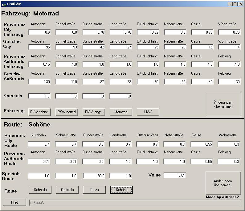

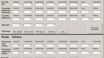

  • hallo
    hab nun DEINE 1zu1 übernommen,ist etwas besser aber fährt zw.durch immer wieder einen stuss zusamen und die kilometer sind auch 303Km .etwas längr als deine
    er geht über Jena zum kehren???
    wie bekomme ich hier dêin bild rein so wie du,damit man sieht was ich meine?
    MfG
    luba
  • alt druck und dann in paint einfügen und als jpg speichern.
    Für Bilder vom PDA brauchste ne Software z.B. PocketSnap. ist kostenlos. Googeln
    2 Mal editiert, zuletzt von ostfriese2 ()

    Habe gerade die Datei Profiledit_mit_Erg.zip herunter geladen, entpackt und gestartet. Bekomme die unten angehängte Fehlermeldung ?(
    Profiledit1.1.zip lauft einwandfrei
    Alles zurück! Ich habe den Fehler gefunden.
    Die Dateien ini.txt und scrrun.dll müssen in den gleichen Ordner wie Profiledit_mit_Erg.exe kopiert werden. :D
  • in das selbe Verzeichnis wie Profiledit.exe. Der Braucht die ini.txt im selben Verzeichnis!
