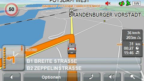

ich habe das transparente Verkehrsschild eingebaut.
So sieht es aus:
die res ist auch dabei.
jarni

Can you please add the icons for the telephone on this skin?
[Blockierte Grafik: http://img122.imageshack.us/img122/3870/skintd5.jpg]
Thx ![]()
Hallo, please hre the skin transparent with Bt icons.
jarni
Thx Jarni ![]()
Klasse von dir ![]()
