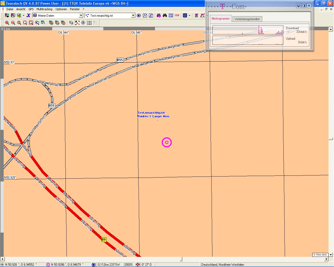

    Hallo.
    Vorfrage: ist die Auslese/Umform-SW auch aus Taiwan? Dann sollte man denen mal kräftig eine verpassen, damit sie wach werden und sich an die NMEA-Konventionen halten.
    Das ist der gleiche Senf wie bei der NMEA-Umwandlung von Wintec bei der WBT201.
    Die Länge ist nun mal anzugeben in °°°mm.mmmmm und nicht in °mm.mmmmm.
    Also:
    falsch:
    $GPGGA,094151.000,5055.739280,N,656.792340,E,1,8,1.18,112.381,M,0.0,M,0.0,0*7E
    richtig:
    $GPGGA,094151.000,5055.739280,N,00656.792340,E,1,8,1.18,112.381,M,0.0,M,0.0,0*7E
    Dann gehts auch mit dem Nachbarn... äh TTQV.....
    Es sind vermutlich noch mehr Fehler drin, so ist die Höhe mit einer Dezimale anzugeben. Den Rest habe ich nicht geprüft.
    Wenn die TWler meinen, da sie auf rund 120° Länge sitzen (damit stimmts dort mit 5-stellig, bei uns müssen aber bei 1-stelligere Länge vorne 2 "0" ergänzt werden), dass damit mit 3stelliger Angabe alles richtig ist, haben sie sich gewaltig getäuscht.
    Vielleicht sollte man im Glauben, eine Umwandlung nach NMEA sie ein Klacks, dieses nicht einem Azubi überlassen...
