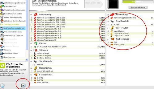

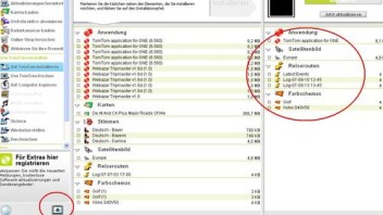

Zur Zeit plagt mich folgendes Problem:
Im TT Home finde ich auf der rechten Seite die Karte (bei mir D-A-CH) nicht mehr.
(Großer Kreis im Bild)
Weiterhin kann ich über TT Home nicht mehr direkt auf das Gerät zugreifen kann.
(kleiner Kreis) Früher konnte ich direkt am PC meine Touren planen.
Hat jemand ne Idee?

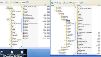

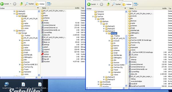

Warum sind in der alten Sicherung mehr Ordner enthalten als in der neusten Sicherung?
siehe Bild:1/2 Stunde Später:
