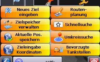

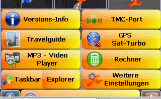

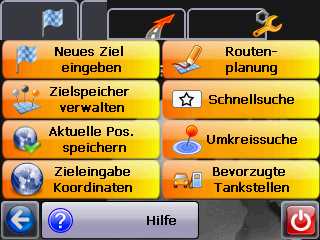

Auf meinem Nord Navi habe ich wieder die Probleme, dass die Balken und die Menüs abgeschnitten sind..
Optik 1a
Grüsse Oliver -
Hi Oli,
hmmh bei GoPal 3 PE ist das eher Wurst ;), ob Nord oder Süd..... Hast du noch den Skintauscher drauf, bzw. letztens hast du ja bei Navirunner im ME-Forum nachgefragt, vielleicht ist da ja noch "Restmüll" von ME drauf. Bitte werfe mal alles runter mache eine Neuinstalla. ( vorher Format Flash )Was meinst du für Balken ?? Mach bitte mal ein screenshoot
Hallo Stefan..
Hab den Skintauscher ohne Probleme am laufen..u.a. mit deinem Wurstfinger me skin und auch den PE skin von navirunner..
Ich häng mal 2 Screenshots an..Grüsse Oliver

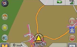

also ich finde den Skin super. Da hast Du wirklich tolle Arbeit geleistet. Alle wichtigen Funktionen wie große Abbiegepfeile oder auch Sat-Turbo sind vorhanden und vorallem vedecken nicht so viele Buttons die Kartenansicht. Eine Frage hätte ich noch: Was genau bewirken die Punkte "zurück zur Autobahn" und "Stau umfahren" Mein Navi springt wenn ich darauf klicke so schnell durch die Menüpunkte das ich das nicht nachvollziehen kann. Vielen Dank!

mit den Autobahn-Funktionen ( sperren ) kannst du z.B GoPal "zwingen" die Autobahn zu verlassen ( bei Stau , der entweder noch nicht per TMC gemeldet wurde und dich GoPal immer wieder versucht zur Autobahn zurückleiten, genauso funktioniert es in umgekehrter Richtung )
Anderes Beispiel : oft ist GoPal sehr eigenwillig ( z.B) bei Strassen die direkt neben der Autobahn verlaufen, will es dich oft mit aller Macht wieder zu Autobahn zwingen( trotz voreingstellter Autobahn meiden ) , mit meinen Buttons hast du noch zusätzlich Möglichkeiten das bockige GoPal auszutricksen, wenn du es mal unter realen Bedingungen getestet hast ist es leichter nachzuvollziehen, ist halt schwer in Worte zu fassen

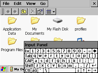

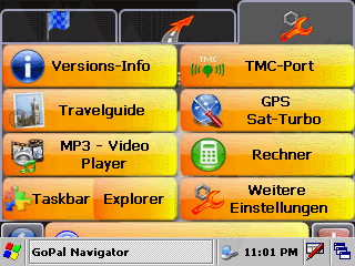

Taskbar funzt bei mir einwandfrei, hmmh ( auch daneben die Explorertaste ). Bevor ich den den Skin hier hochgeladen habe, hatte ich alles plattgemacht ( auch mit Format-Flash ) um zu testen bzw. eine relativ fehlerfreie Version zu releasen...
Nochmal Oliver,

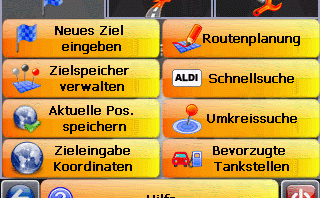

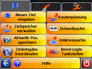

schau dir mal deinen Screenshoot und meinen darunter an, oben das Symbol Schraubenschlüssel/ Mutter oder Zielflagge , bei dir recht fade, bei mir sehr kräftig, da ist ein "bunter" PNG-Mix vorhanden der nicht normal ist bzw. ins falsche Verzeichnis kopiert, ich glaube zwecks besseren Durchblick alles neu machen, mache dann als erstes mal meinen Skin rauf, dann wirst du sehen das er funzt, wenn du dir schon die Arbeit machst, macht das den Kohl auch nicht mehr fett :gap
Hi Stefan..
Hab das komplette Navi platt gemacht, und anschliessend nur Deinen Skin installiert..Immer noch der gleiche Fehler ..

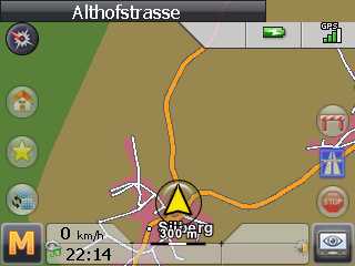

dann werde ich auch mal ein Feedback geben. Ich habe mir den Skin vor ca. 24 Stunden installiert, habe damit etwa 450 Kilometer navigiert und finde einfach keine Probleme. Da ich im Paketdienst LKW fahre habe ich mich bestimmt schon bei 25-30 unterschiedlichen Routen innerhalb eines Tages navigieren lassen und bin einfach nur überwältigt von der Genauigkeit der Navigation und von der extrem verbesserten Bedienung. Mein Fazit: Dieser Skin ist einfach wieder der Hammer, ich habe bei einem Kollegen schon den Skin für die ME-Version installiert und jetzt verfahren wir uns beide nicht mehr.
