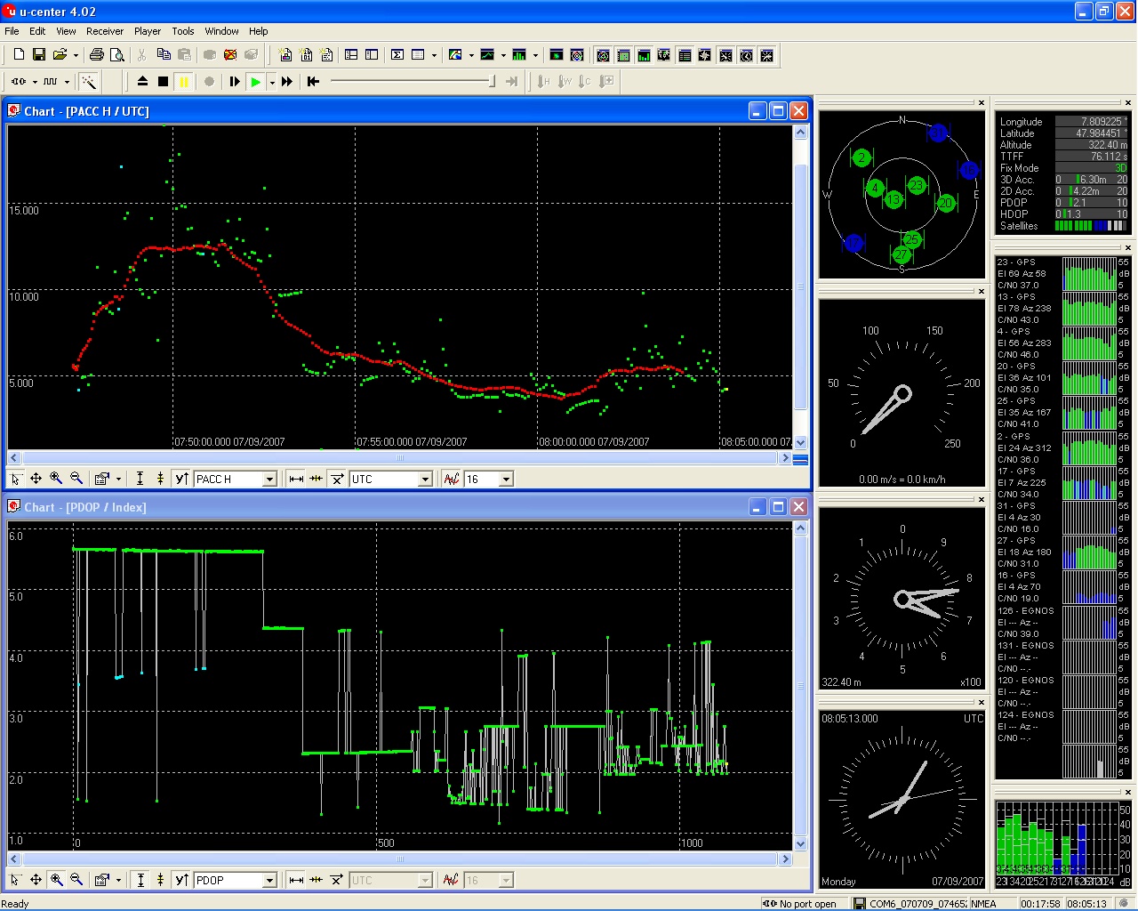

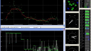

    Des weiteren wüsste ich gerne, ob man die 201 so konfigurieren kann, dass die Ausreisserpositionen bei extrem schlechtem GPS Empfang nicht mehr geloggt werden. In TimeMachine2.2 gibt es unter Device Setting->GPS Setting->Navigation Setting die Rubrik "Navigation Output Filters". Ich denke, es könnte Sinn machen, die "PDOP Mask" und/oder die "P Accuracy Mask" zu reduzieren. Hat jemand damit bereits Erfahrungen gemacht?
    Original von huirad
    [QUOTE]Ich denke, es könnte Sinn machen, die "PDOP Mask" und/oder die "P Accuracy Mask" zu reduzieren. Hat jemand damit bereits Erfahrungen gemacht?
    Nicht, dass ich wüßte.
    Habe jetzt vergessen nachzuschauen: hast Du einen PDA? Solche Ände4rungen sind einfacher zu machen mit u-center (PC) oder gar u-center mobile. Mit letztewrem geht das sogar während einer (Test-)Wanderung.
    Wenn Du hier Erkenntnisse gewinnst, wäre ich seh daran interessiert: bitte PN.
    Zu u-center gibt es einen Artikel auf meiner HP, falls noch nicht bekannt. Sonst fragen.
    Du bist Dir aber schon darüber im Klaren, dass durch die Filterung eine evtl. drastische Reduzierung verwertbarer Koordinaten verbunden ist, die u.U. statt eriner Verbesserung eine Verschlechterung bringen? Es ist aber ein Ansatz, den man durchaus untersuchen sollte.
    Dazu aber immer ein Vergleichslog mit den default Einstellungen direkt davor oder dahinter aufnehmen, sonst wird es beliebig schwierig. Unterstützt wird dies durch die (lobenswerte) Eigenschaft von Antaris-Chips Programmierbefehle von u-center zunächst nur temporär für die Einschaltzeit der Maus aufzunehmen. (ob das auch für TMX gilt, weiß ich aber nicht!!). Schaltet man die 201 aus, sind die default-Einstellungen wieder aktiv. Noch was zu log-Untersuchungen mit Antaris allgemein: immer die Maus nach dem Einschalten 15 min ruhig sats suchen lassen bevor man logs zur Auswertung aufnimmt. Damit hat man einen eingeschwungenen Zustand, die sat-Suche und damit Veränderungen der Empfangsbedingungen sollen abgeschlossen sein.
