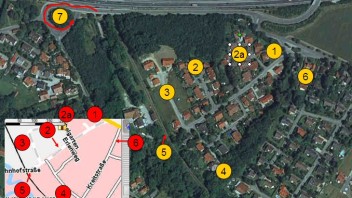

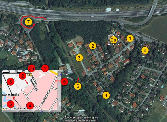

    Im Bild habe ich mal den aktuellen Stand der "Fehler" dargestellt. Der Ortsteil Neugreifenberg ist übrigens keine "Neubausiedlung. Die Strassen sind alle älter als 15 Jahre, nur die Autobahn ist etwas jünger und die 3 gibt es auch erst seit 8 Jahren.
    1. Ist in der Realität die Landsberger-Strasse, im TTGN ein Fußweg
    2. Ist der (ältere Teil des) Eichelgarten Hausnummer 1 bis 12. Im TTGN fehlt sie völlig. Dafür ist der Stichweg 2a die "Landsberger-Strasse ungerade" im TTGN der "Eichelgarten"
    3. Der Eichelgarten HsNr. 13-24 wird als einziges, wenn auch als Fussweg korrekt angezeigt.
    4. Hier ist keine Strasse sondern nur eine schmale Fussgängerbrücke über einem Graben. Im TTGN geht hier aber angeblich die Kreitstrasse nach oben weiter. In der Realität ist dies aber der Erlenweg.

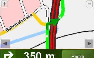

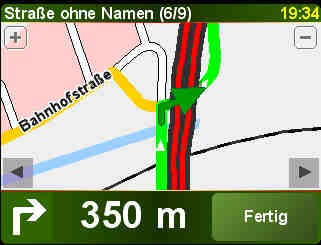

    5. Jetzt wird es gefährlich, für den der nach TTGN den "Fussweg Landsbergerstrasse" zur "Bahnhofsstrasse" weiterfahren will. Ein Totalschaden wäre die Folge. Denn an dieser Stelle ist in der Realität eine Füssgängerunterführung mit einer steilen Treppe.
    6. Diese "Kreitstrasse" an dieser Stelle ist nicht existent, in der Realität ist dies nur eine Hauszufahrt. Die Kreitstrasse biegt vorher nach Rechts ab.
    7. Das ist ein schlimmer Fehler. Wie man in der Realität sieht, führt die Strasse um die 7 mit 270° herum um in einer Unterführung unter der Autobahn durchgeführt zu werden. Wie man im Screenshot sieht lässt einen der TTGNin einer 90° Rechtskurve die Autobahn queren. Wer sich im Nebel daran orientiert, wird einen Totalschaden produzieren, denn er fährt gegen eine massive Lärmschutzwand.
