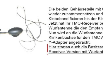

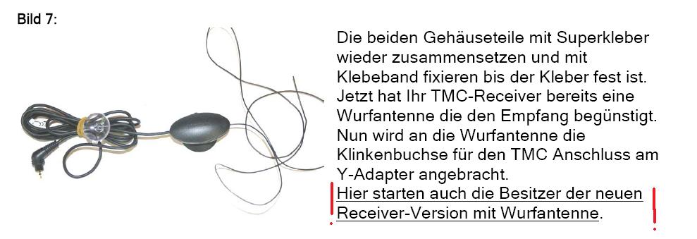

    Original von obk
    Den hier meine ich... TMC-Receiver mit Wurfantenne.
    Das Bild zeigt den alten Receiver mit angelöteter Wurfantenne (Selbstbau von Fastmute)
    und es dürfte schon ein Unterschied sein, ob nur die Senderkennung oder alle TMC-Meldungen korrekt ausgewertet werden müssen.
    btw. ich habe das W810i mit Radio. Auch diese Antenne (Kopfhörerkabel) muss vertikal ausgerichtet werden, damit einigermaßen Empfang ist... ist aber auch nicht berauschend)
    Franz
    Original von Franz Jaeger
    Hallo
    Da bin ich mir eben nicht sicher... den Text in der Anleitung und die Antwort zur konkreten Frage habe ich so verstanden, dass jener neue Umtauschreceiver bereits von TT mit Wurfantenne geliefert wird...
    Original von FastMute-Support
    es gibt zwei Versionen des externen Receivers.
    Den Alteren ohne Wurfantenne und den aktuellen (seit kurzer Zeit) mit Wurfantenne.
    Der Umbau kann bei beiden Versionen gemacht werden. Ist halt nur unterschiedlich vom Umfang.
    Vielleicht sind's ja nur umgelötete alte Empfänger... :gap
    Und zum Handy: Ich gehe davon aus, dass in dem Moment, wo RDS ausgewertet werden kann [kann gelegentlich Sekunden dauern] auch die TMC-Meldungen ausgewertet werden könn[t]en.
    MfG
    Einmal editiert, zuletzt von obk ()
    Original von obk
    Die Elektronik, der Treiber und die Auswertungssoftware wurden verändert. (Der Treiber ist übrigens von GNS, dann dürfte die Elektronik auch von da sein)
    Beim neuen Receiver sind etwa 20 cm zwischen Stecker und TMC-Ei, dann kommt die 0,75 m lange Wurfantenne.
    Franz
    Einmal editiert, zuletzt von Franz Jaeger ()
