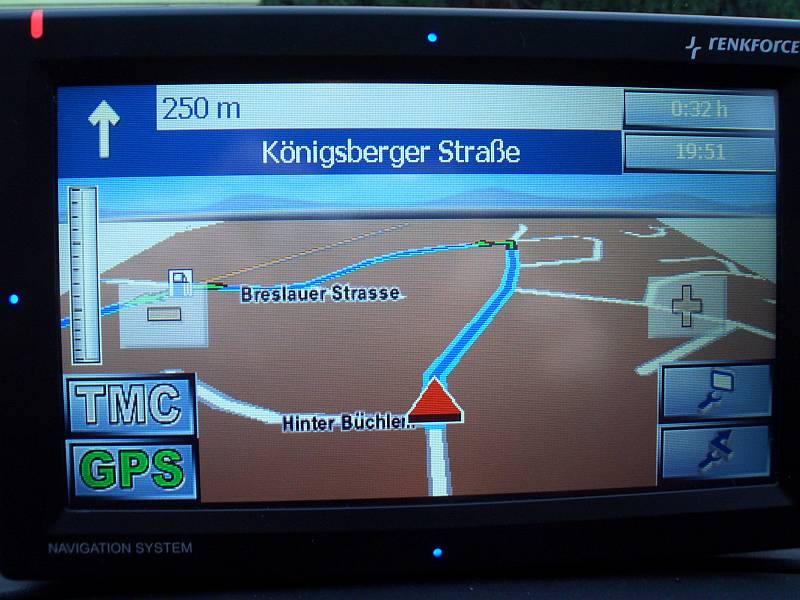

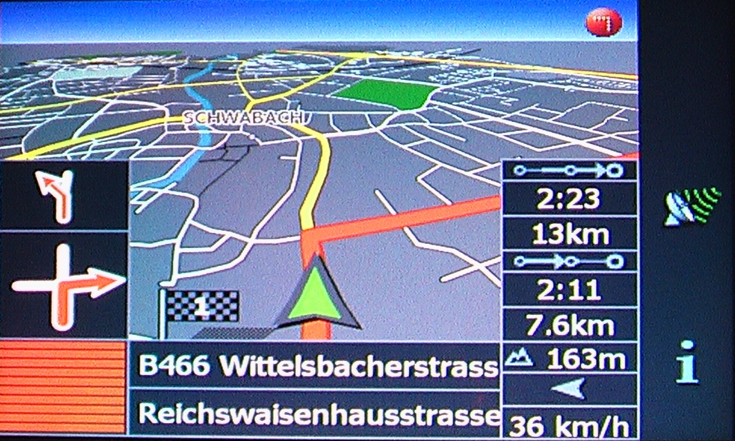

    Außerdem hab ich irgendwo hier im Forum gelesen, daß das NAV-7 (CN-780) einfach deutlich schlechteren Bildschimr als das Vorgängermodell CAMOS CN-770 haben soll. Wer schreibt denn bitte so einen Käse? Ich habe beide Geräte (und noch einige andere mehr) und kann dem nur komplett widersprechen. Der 7"-Bildschirm des NAV-7 ist nicht nur groß, sondern auch hell. Er reagiert perfekt auf alle Kommandos. Ich wüßte nicht, was der Kollege denn daran auszusetzen hätte. Kannst dich ja mal melden. Hier übrigens noch 2 Screenshots meines Skins (Tag- und Nachtansicht).
    nachdem ich mich per PN ausführlich gemeldet habe - bisher leider ohne eine Antwort - hier meine Beurteilung zu den Displays:
    Das Display des Renkforce (Camos CN-780) hat bei 7 Zoll Diagonale gerade mal 480x234 Pixel Auflösung.
    Das CN-770 - das es bei CONRAD nach wie vor zu kaufen gibt! - hat demgegenüber einen Touchscreen aus der Computerwelt mit 800x480 Pixel.
    Es ist nahezu blendfrei, mit dem True Navigon KARTENSTYLE auch bei Sonne gut ablesbar und, bei deutlichem Druckpunkt, am besten mit Stift sehr exakt bedienbar.
    Die Bedien- und Navigationsanzeige (Navigon MN5 statt Falk) mag ja Geschmackssache sein, aber mir ist Navigon viel angenehmer.

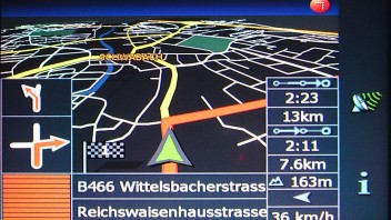

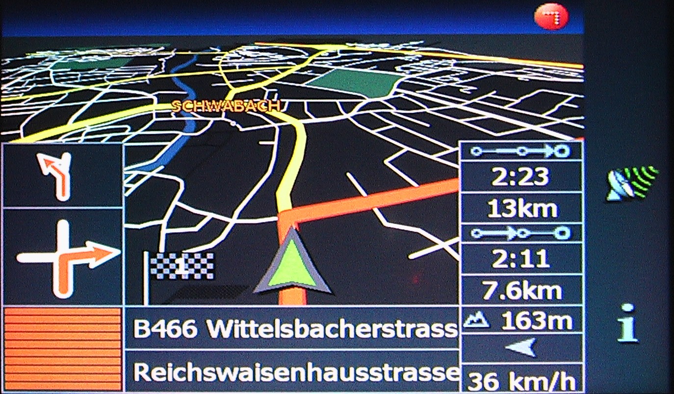

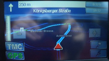

    Ich stelle zum Vergleich jetzt auch mal ein paar Screenshots vom CN-770 ein. Dann kann jeder mit den Bildern von Naumannküchen zum Renkforce vergleichen.
    Meine Screenshots sind ebenfalls Fotos mit Digitalkamera, denn den 770 kann man leider mit dem Computer nicht direkt verbinden.
    Gruß miresc

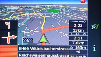

  • Hi miresc

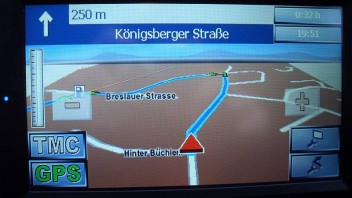

    warum nimmst du meine DigiCam-Bilder zum Vergleich und nicht die Screenshots? Der Vergleich hinkt etwas. Hast du beide Geräte parallel gegeneinander getestet? Erzähl doch mal den Leuten hier, wie lange es dauert, bis dein CN-770 ein brauchbares GPS-Signal empfängt. Beim CN-780 (NAV-7) dauerts in der Regel maximal 30 Sekunden, meistens ist es deutlich schneller. Da das CN-770 kein Akku hat, muß also die Zündung eingeschaltet sein, damit das Teil (ohne den Motor zu starten) überhaupt mal läuft. Aus eigener Erfahrung über lange Strecken kann ich dir bestätigen, dass das extrem nervig ist, wenn ich irgendwo in der Pampa stehe und ein neues Ziel einprogrammieren will, ohne gleich den Motor zu starten. Denn das Problem liegt ja auf der Hand. Starte ich den Motor erst und warte bis das Gerät GPS-Empfang hat, wäre ich mit dem NAV-7 schon längstens unterwegs (Zeit ist Geld). Lasse ich den Motor aus und drehe lediglich den Zündschlüssel, damit das CN-770 läuft, kann ich wie üblich lange warten, bis ich was einprogrammieren kann. Beim Starten des Motors schaltet sich das CN-770 ja wieder aus. Der darauffolgende Start dauert dann wieder relativ lange für den GPS-Empfang. Also, ohne Akku ist das schon ziehmlich schlecht. Oder hast du etwa eine andere Meinung?
    Ein weiteres Problem des CN-770 ist die Bildschirmkalibrierung. Schon mal versucht? Dann kennst du ja den lustigen Programmierfehler der angepassten MN5-Software. Ist eigentlich lächerlich, sowas. Aber die MN6 hat ja auch so ihre Macken (beim Ausschalten zum Beispiel). Das NAV-7 ist mir bisher noch nie abgestürzt. Mein CN-770 gebe ich demnächst in Reparatur, weil der Bildschirm unmöglich zu bedienen ist. Das Ding reagiert leider sehr oft beim drücken ganz woanders. Wenn ich 4-5 mal den gleichen Button drücke, um in einer Liste nach unten zu rollen, wird plötzlich was ganz anderes ausgeführt. Da sieht man noch eben eine kurze Reaktion auf dem Screen mehrere Zentimeter nebendran und schon ist es Essig mit dem was man eigentlich vorhatte.
    Das CN-770 ist mittlerweile über ein Jahr alt und nicht mehr bei mir im Einsatz. Das NAV-7 hab ich zwar erst seit es bei CONRAD lieferbar war, doch Defekte, Abstürze, unzuverlässiges Routing und dergleichen sind hier Fehlanzeige.
    Doch wie gesagt. Sitzen beide Geräte nebeneinander (bei mir zu Testzwecken mit diversen Modellen immer wieder gerne zum Vergleichen) kann ich mich nicht über den Bildschirm des NAV-7 beschweren. Standbilder vermitteln einen ersten Eindruck, doch entscheidend ist die Praxis. Und hier find ich das NAV-7 eindeutig besser. Solltest du beide Geräte haben, wirst du auch wissen, wie verzögert z. B. eine Adresseingabe beim CN-770 vonstatten geht, und wie schnell das beim NAV-7 abläuft. Da kommt Freude auf, da gibst nix schnelleres. Außerdem zeigt die MN5-Software in der 3D-Kartendarstellung bekanntermaßen keine Straßennamen; das NAV-7 dagegen schon. Das ist die klar bessere Orientierung.
    So, genug jetzt mit dem Vergleich eines akkulosen, völlig überteuerten Navis (999 bei Verkaufsstart - später für 799 zu haben). Das NAV-7 hat das deutlich bessere Preis-Leistungsverhältnis. Fertig und Schluß.
    Bis Bald
    Peter Naumann

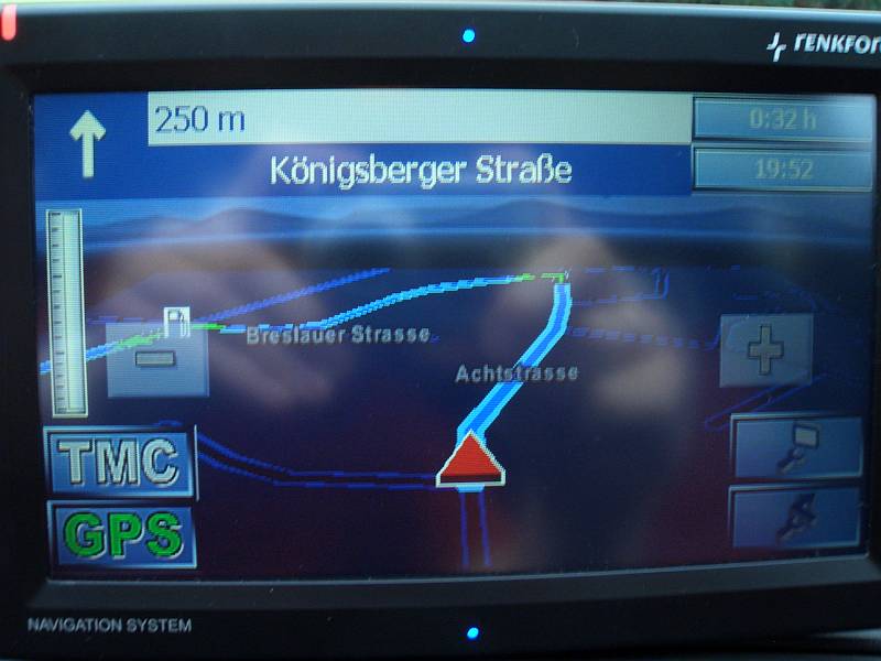

  • Nochmal, hallo an miresc,
    reich doch mal Bilder nach, während dein CN-770 im Auto von der Sonne angelacht wird. Also ich würde da nahezu nix mehr auf dem Bildschirm erkennen. Ich weis ja nicht, wie es dir dabei ergeht, würds aber gerne mal wissen; bin halt neugierig.
    Das einzig richtig positive am CN-770 war die Halterung, in der auch das NAV-7 bombenfest sitzt. Hab mir noch eine gekauft (Sonderbestellung von CONRAD bei CAMOS direkt mit 2 Wochen Lieferzeit).

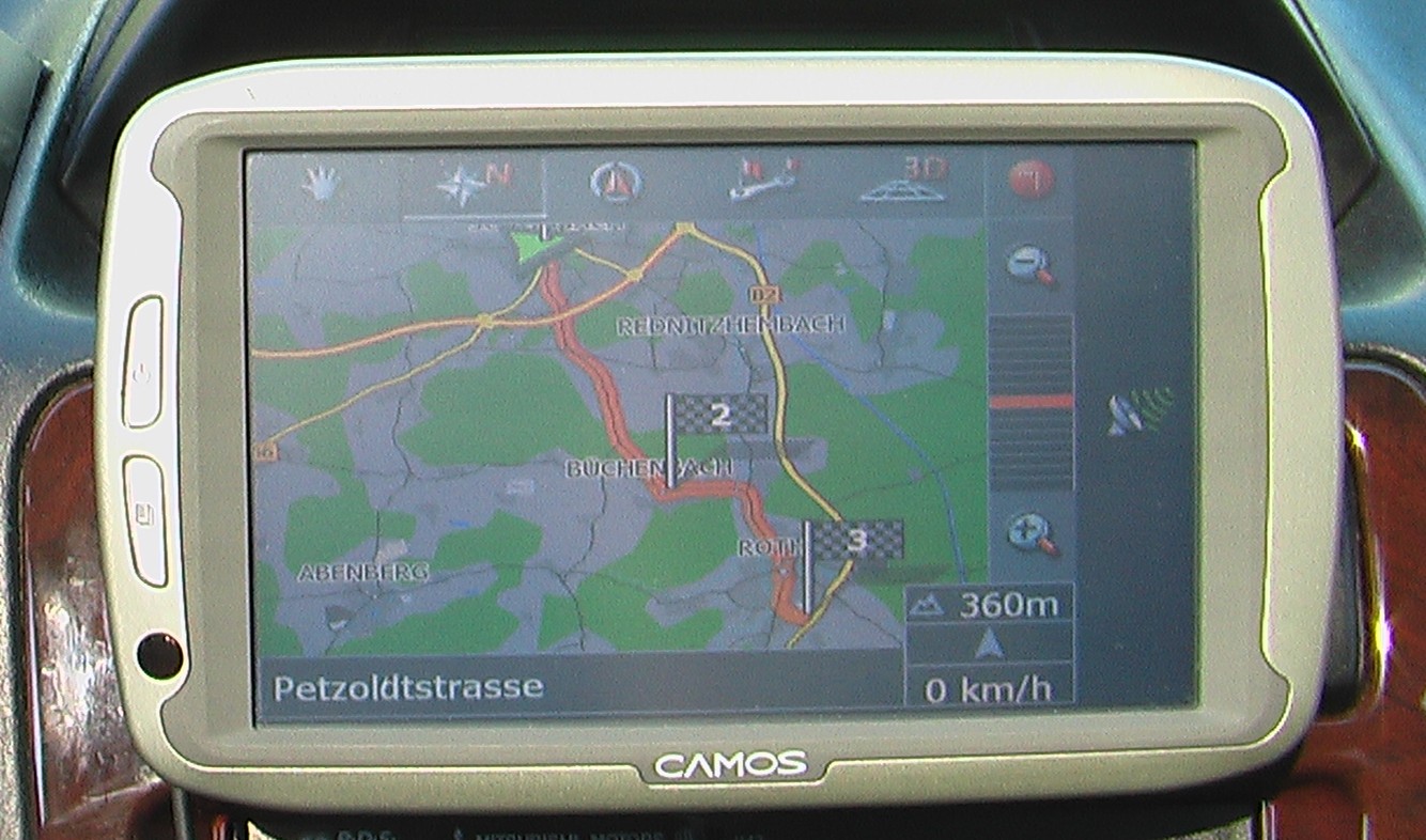

    Original von NaumannKüchen
    Peter Naumann

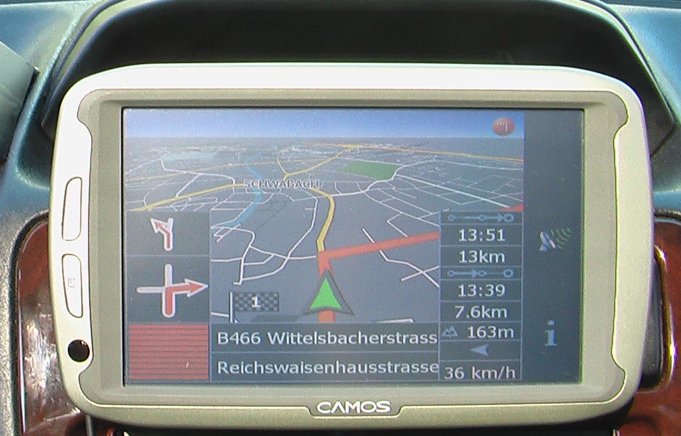

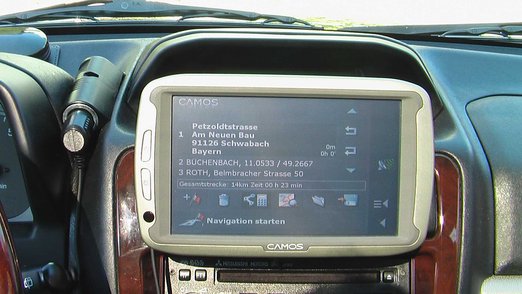

    anbei die gewünschen Bilder. Heute um 13.30 Uhr bei voller Sonnenbestrahlung geknipst und in keiner Form nachbearbeitet!!!
    Man beachte auch bei Bild 1 die Schatten, den strahlenden Rahmen des 770 - und die dabei blendfreien Bilder auf dem Screen.
    Ich erkenne alles, warum aber würdest du nahezu nichts erkennen? Antwort erwünscht.
    Gruß miresc
  • Hallo, miresc,
    sieht in der Tat gut aus und definitiv besser als auf meinem CN-770. So langsam drängt sich bei mir die Frage auf, ob ich da ein Montagsgerät gekauft habe. Mein CN-770 ist bei Sonneneinstrahlung wirklich nicht abzulesen, die defekten Bildschirmreaktionen beim Antippen hatte ich ja bereits erläutert.
    Wenn ich demnächst mal etwas Zeit habe, werde ich das CN-770 neben dem NAV-7 montieren und ein paar Bilder machen. Außerdem habe ich vor, das ganze während der Fahrt per DVD-Kamera zu filmen und anschließend auf einer meiner Homepages als Download bereitzustellen. Den Link dazu werde ich natürlich auch hier veröffentlichen. Hast du eigentlich einen externen GPS-Empfänger am CN-770 oder ist das Teil nur hintendran runtergeklappt? Man kanns an deinen Fotos nicht erkennen.
    Leider hat niemand in meinem Bekanntenkreis das CN-770, deshalb habe ich auch leider keinen direkten Vergleich zwischen meinem und einem anderen Camos. Den schwachen Bildschirm bei mir kann ich so tatsächlich nur auf einen Defekt zurückführen, denn deine Bilder sehen wirklich besser aus, als das, was mein CN-770 da vor sich hin produziert.
    Bis bald
    Peter Naumann
