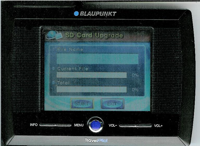

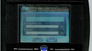

"OS Updating" macht die Box noch, so die passend bespielte SD-Karte eingelegt ist und mit gedrückter Info-Taste gestartet wird, aber danach der selbe Bildschirm.
Ich kann recht klar sagen, dass es 100%ig eigene Blödheit war bei mir. Die SD-Karte mit dem Update war noch eingesteckt und ich wollte nur normal starten, also ohne OS-Update (sprich kein Info gedrückt) und dann kam das kleine blaue Fenster vonwegen Dateien werden kopiert, worauf hin ich die SD Karte entnommen habe und es zu einem Lesefehler kam. Jetzt hätte ich ja erwartet, dass es wenigstens noch ins WinCE geht mit gedrückter Menü-Taste, dem ist aber leider nicht so.
Ich hab zwischendurch versucht die Firmware für andere Länder zu installieren, das klappt auch, aber es kommt nacher der selbe Schirm, auch mit den Dateien der original CD geht es nicht weiter, ein OS-Update ist da ja auch garnicht drauf. Mit der Firmware des Lucca3.3 fängt "OS-Updating" an und nach ein paar Minuten wird der Bildschirm schwarz. Neustart = wahrscheinlich alte Firmware und nur das Bild vom SD-Karten-Upgrade, wo man nichts machen kann.
Reingeschaut habe ich auch in den Lucca: die Flash-Chips sind eingelötet, leider keine Steckkarte, oder ähnliches.
Laut Blaupunkt-Hotline hilft nur einsenden mit Fehlerbeschreibung an die auf der Webseite angegebene Service-Adresse. Daraufhin bekommt man einen Kostenvoranschlag, denn so am Telefon war der Mitarbeiter nicht in der Lage mir auch nur ansatzweise die Kosten für das neu-programmieren zu nennen, was völlig mager ist, sich aber nicht ändern lässt. -

die Reparatur war bei mir dann doch für 65,45 möglich. Mehr dazu im Thread kostenloses Software-Update für Blaupunkt Lucca -

ich habe den Bildschirm vor kurzem auch, durch eigene Dummheit, erzwungen...da geht gar nix mehr und es hilft nur noch einschicken!
- Aber Blaupunkt scheint kulant zu sein, ich habe ein Nagelneues bekommen. -
