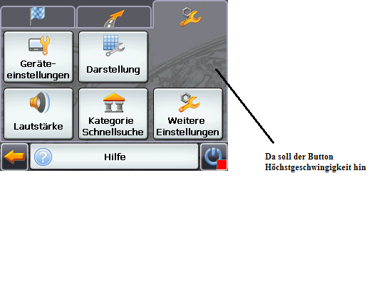

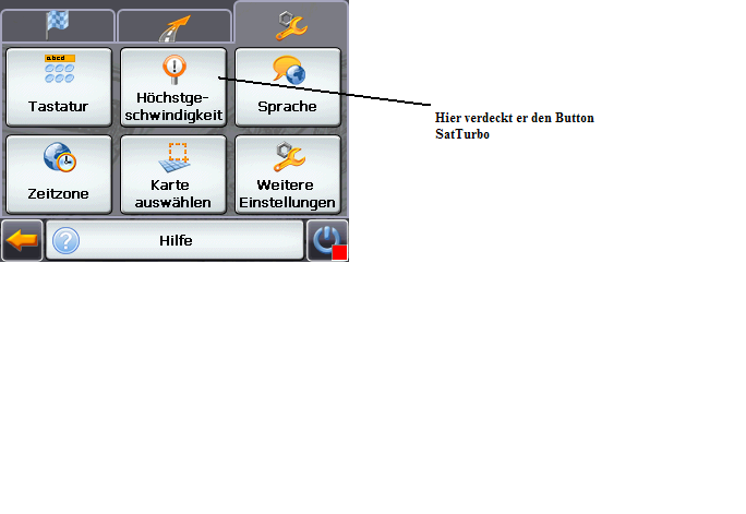

    Ich habe mich auch im "Skinnen" versucht, naja ein Button will ich hinzufügen.... und noch nicht mal das krieg ich gebacken :O
    Möchte gerne den Geschwindigkeitsbutton haben, aber wenn ich nach Wipikedia die PFSkin ändere, überlagert er den Satturbo!
    Was muß ich tun um ihn an eine freie stelle zu bekommen....(siehe Bilder)
    MaximumVelocityButton

    Um die Lage des Button zu ändern must du
    Coordinates: 107,5,105,80
    die ersten beiden Zahlen 107,5 ändern.
    Gruß Navirunner

    Ok das klappt, die Lage zu verändern, ich hätte ihn aber gerne auf eine andere Menü Seite. Wie mach ich das denn.....biiiiiiiiiiitte....

    Treffer gelandet :D Man muß den gesamten Datenblock ausschneiden und an eine andere Stelle im script setzen......goooooil, jetzt isser da wo ich ihn haben will. Aber mit dem PoiButton das raff ich nicht. Könnte da jemand helfen....danke
    Edit 2:
    Auch das hab ich hingekriegt, der Actionpath war falsch.
    Nu läuft alles so wie ich es will.
