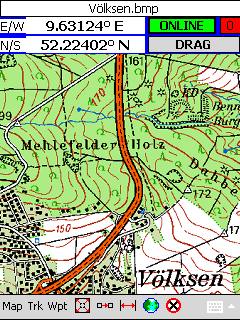

  • Hallo Eriol,
    ja, das Programm läuft unter WM5 absolut problemlos und schnell.
    Die gescannten Karten oder Screenshots sollten als GIF mit maximal 256 Farben gespeichert werden und möglichst kleiner als 1 MB sein. Wenn Du Kartenausschnitte verknüpfen willst, sollten die Dateien um die 500 KB groß sein. Du siehst also, daß Kompass für riesige Kartenausschnitte nicht geeignet ist. Wanderkarten 1:25000 können allerdings mit ausreichender Detaillierung mit einer Seitenlänge von mindestens 20 - 30 Km dargestellt werden. Ansonsten muss man halt kleinere Ausscnitte verknüpfen und erfährt dann keine Begrenzung. Einfach mal ausprobieren. Kompass meckert, wenn die Kartendatei zu groß ist.
    Ich war gestern mal in meiner Heimatstadt unterwegs und habe mich anhand einer gescannten Karte von 1760 orientiert. Die Kalibierung habe ich vor Ort an den noch vorhandenen Bauwerken vorgenommen. War wirklich ein Heidenspaß. Erstaunlich, wie genau die damals schon die Welt vermessen haben. Viele Straßen habe ich in genau dem damaligen Verlauf wiedergefunden. Exakt an der Stelle wo der Stadtring die historische Altstadt umgibt war früher ein Wassergraben.

  • Natürlich habe ich dein Posting gelesen, Missweisung! Vielen Dank, das war super klasse. Ich taste mich aber als Anfänger erstmal langsam ran und werde mich zunächst mal mit den vielen Möglichkeiten von Kompüass beschäftigen. Dazu eine Frage, die ich mal in diesem thread stelle, obwohl sie einen eigenen Kompass-thread Wert wäre ...:
    Wenn ich kalibriere, dann soll ich laut Kompass manual einen Punkt "möglichst weit in der linken oberen und der rechten unteren Ecke" unters Kreuz schieben und dessen Koordinaten eingeben. Bei einer manuellen Kalibrierung hole ich mir die Koordinaten zB. von Google Earth oder anderen Quellen, kann aber evtl. nicht für die Ecke, sondern nur für eine Straßenkreuzung oder einen anderen markanten Punkt in der Nähe die Koordinaten genau bestimmen - das können durchaus mehrere Pixel zur Ecke sein.
    Ich habe jetzt gesehen, dass zB. bei Ozi (im .map-Format) auch die Punktkoordinaten der kalibrierten Punkte angegeben werden. Die linke obere Ecke ist im Idealfall natürlich 0,0 - sie kann aber eben auch etwas weiter weg sein. Geht das bei Kompass auch, und wo wird das gespeichert?
    Ich hoffe, jemand hat ein wenig Geduld, mir als Anfänger sowas zu erklären ... Vielen Dank! Ich mache bald einen Wander-Urlaub in Österreich und werde dann berichten. Meine Maus kann auch loggen, sodass ich mal testen werde, sowohl die Maus als auch Kompass loggen zu lassen - dann kann ich die Routen mal vergleichen (auch wegen der Korrektur, dem Auslesen der Daten und so). Die Werte sollten natürlich identisch sein, Kompass bekommt sie ja von der Maus ;)
  • Hallo Eriol,
    ich hatte gestern Zeit, die beiden Tools von
    http://www.astr-software.de.ki/
    zu testen.
    Die erste mit dem GeoMapCreator aus Top50 erstellte, kalibrierte Karte ist noch nicht ganz exakt kalibriert. Werde noch ein wenig üben.
    Der GPS-Format-Konverter funktioniert einwandfrei und erzeugt Overlays aus den Kompass .trk Dateien und umgekehrt Er erstellt auch Höhenprofile aus den ausgelesenen Tracks(wird Dich sicher sehr interessieren, wenn Du in den Bergen wanderst).
    Mit einem Editor kannst Du die von Kompass erstellten Kalibrierungsdateien auslesen. Aber nur nachträglich.
    Es ist nicht schlimm, wenn Du nicht genau die Kartenecke beim Kalibrieren erwischt. Suche Dir einfach weitere Kalibrierpunkte. Die Karte wird zumeist sehr genau kalibriert. Wenn Du Dir unsicher bist, öffne die kalibrierte Karte in Kompass, stelle den Satelitenempfang auf Offline, tippe mit dem Stift auf einen markanten Punkt außerhalb des Kartenzentrums und lies die Koordinaten für diesen Punkt in Kompass ab. Suche nun diesen Punkt in Google Maps und vergleiche die Koordinaten.
    Alternativen zur Ermittlung der Kalibrierdaten aus Google Maps (funktionieren auch im Feld):
    - speichere den Kartenausschnitt und setze die Kalibrierpunkte online direkt vor Ort
    - Lies die Kalibrierdaten für markante Punkte aus einem Vektornavigationsprogramm (Tom Tom, Navigon 5 / 6, Medion, Destinator, usw) aus
    Viel Spaß
    Uwe
