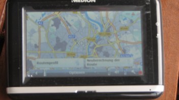

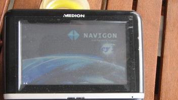

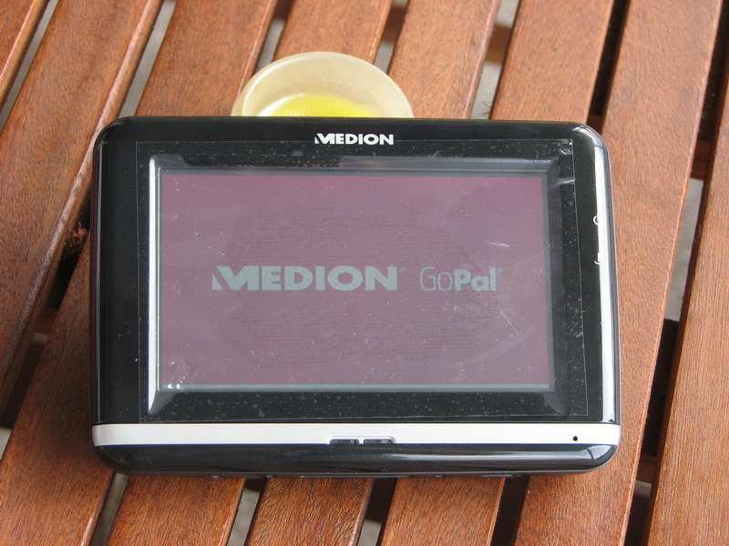

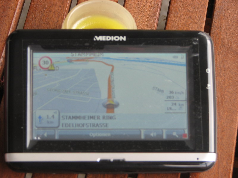

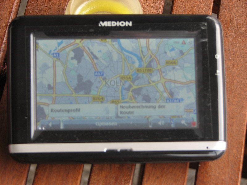

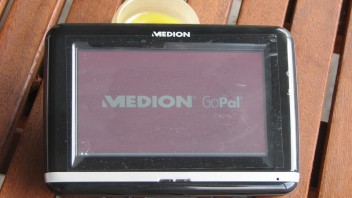

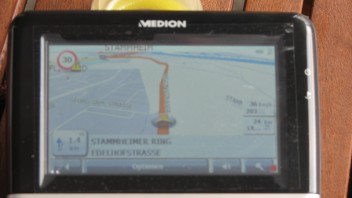

    Zufällig hatte ich gerade einen Medion PN470 zur Hand und wollte mal ausprobieren, ob MN6 darauf läuft.
    Da hier noch keiner etwas darüber geschrieben hat, dachte ich mir, es müsse schwierig sein.
    Also erst mit dem Sunnysoft Backupmanager ein Backup vom TS gezogen und das dann auf den Medion überspielt.
    Dann mit der Fähnchentaste gestartet und MN6 vom Desktop aus gestartet.
    LÄUFT!
    Dann habe ich noch mal einen Hardreset auf dem MEDION gemacht und die MN6-Karte gleich eingelegt, aber wieder vom Desktop aus gestartet.
    LÄUFT AUCH!
    -> VIEL ZU EINFACH, das kann ja jeder :P

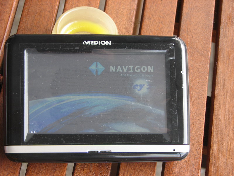

    Was das mit der Überschrift zu tun hat?
    Der Medion 470 ist viel heller, da erkennt man bei Sonneneinstrahlung wesentlich mehr.
    Evtl. wäre es ja eine Option, wenn es denn unbedingt MN6 sein soll, das PNA 465 zu kaufen und darauf MN6 laufen zu lassen.
    Das wäre zusammen vom Preis her gar nicht so uninteressant.
    So, einen schönen sonnigen Tag wünscht euch noch
    Peter

    Also was ich überprüft habe war:
    Meine MN6 Karte in den PNA 470.
    Mit Fähnchentaste gestartet -> Desktop frei.
    In den MN6 Ordner geganen und von dort die MN6.EXE gestartet.
    Programm lädt normal, Poi-Warner beschwert sich, dass die Registrierung nicht stimmt.
    Dann habe ich noch eine gespeicherte Route eingeladen und diese per Simulation ablaufen lassen.
    Sah alles aus wie immer - nur heller ;D
