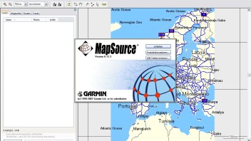

  • Ich habs etwas anders gemacht, weil mich irritiert hat, dass auch die USB-Treiber geändert wurden (MapSource Version ist übrigens 6.5 - updates funktionieren nicht.

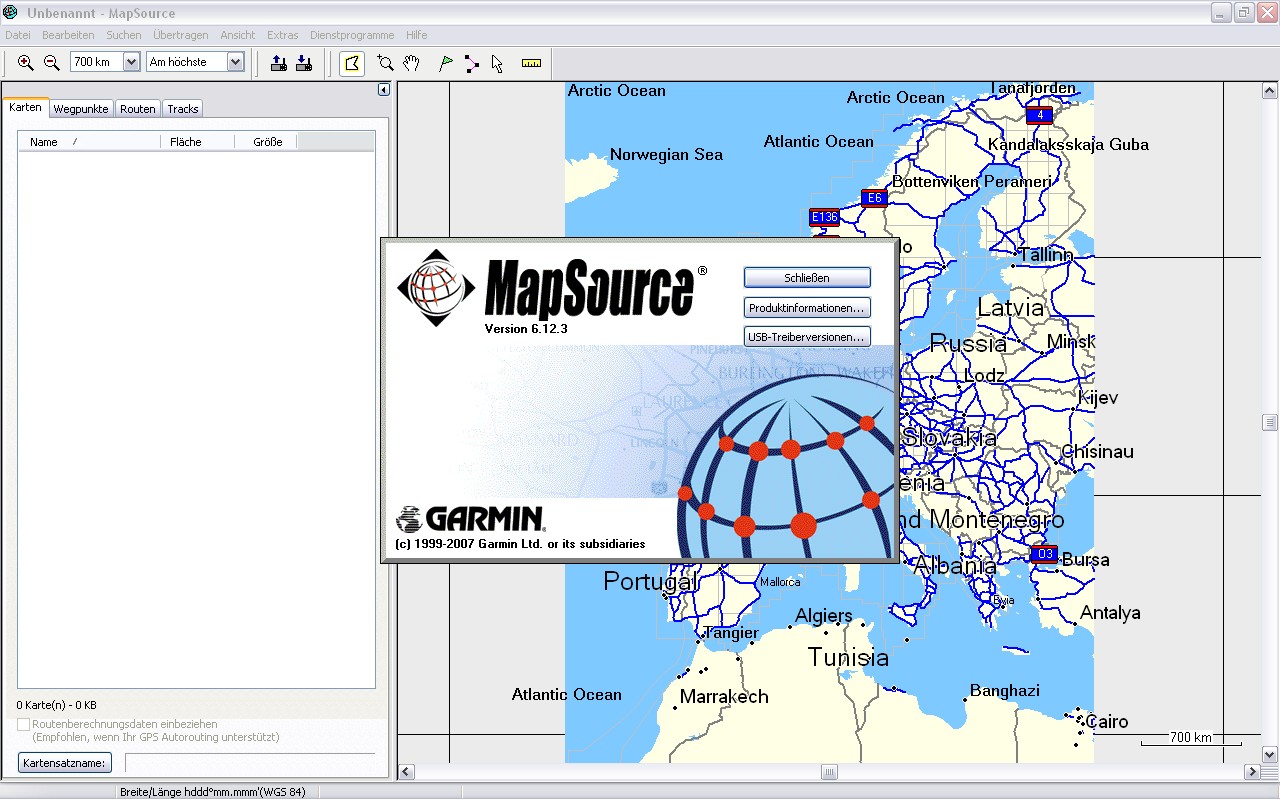

    - MapSource aus dem Topo-Demo-File lässt sich also nicht updaten. Aber warum 6.5? Meine ist nach Update 6.12.3 - also jene, die auch auf der Garmin-Site aufgeführt ist. Gibt's da noch eine andere? Sind die Menüs auf Deutsch oder Franz.?

    Mapsource/Hilfe/Info zu Mapsource/ - da steht 6.5 - man konnte beim Installieren mehrere Sprachen/ + Deutsch angeben
    ABER: zu 6.5. steht auch noch copyr. garmin 1999-2004 ;)

    Wenn du die updates von HIER:
    ansiehst und nach unten scrollst - siehst du, dass es wirklich 6.5 gab!!
    Ab 6.9 sind sie auf 6.10.

  • Har - ist ja auch klar! 6.5 ist kleiner als 6.12; wir haben nur auf die erste Zahl geachtet! :whatever Mich würde aber schon interessieren, ob über diesen Versionsabstand das Update nicht mehr funktioniert.
  • Typisch Amerika: nach 6.9 kommt üblichweise 7.0 - aber was wie sollen sie smooth scrolling schaffen, wenn sie nicht mal zählen können :D
