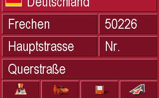

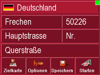

    Habe Deine PLZs bei meinem 7988 eingegében und immer die richtigen Ortesnamen dazu bekommen.
    Ich bin folgendermaßen vorgegangen:
    Adresse -> PLZ-Eingabe (z.B. 50226) -> Straße ausgewählt (z.B. Hauptstraße) und danach wurde mir Folgendes angezeigt.
  • Jo, mit Straße hauts hin... ich hatte ihn aber so verstanden, dass er nur die PLZ eingegeben hat.... ?(
    Ggf. müsste er noch mal ne Straße zu den falschen Angaben posten und welche Version er drauf hat (schon update auf 1.3. ?(..)
  • War bei mir genauso.
    Erst durch Straßeneingabe wurde der Ort angezeigt.

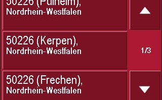

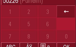

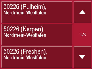

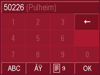

    So, hab nun die Version 1.0 drauf und die Eingabe ist anders.
    Bei der PLZ-Eingabe erscheint nun die PLZ und in Klammer dahinter der Ort.
    Bei 50226 steht nun Pullheim.
    AAAber im unteren Bereich hast Du 9 weiter Orte, die zur PLZ gehören angezeigt und da steht auch Frechen mit dabei.
    Also ein weiterer Bug beim 1.3.
