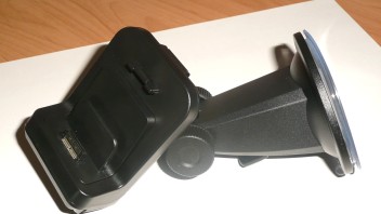

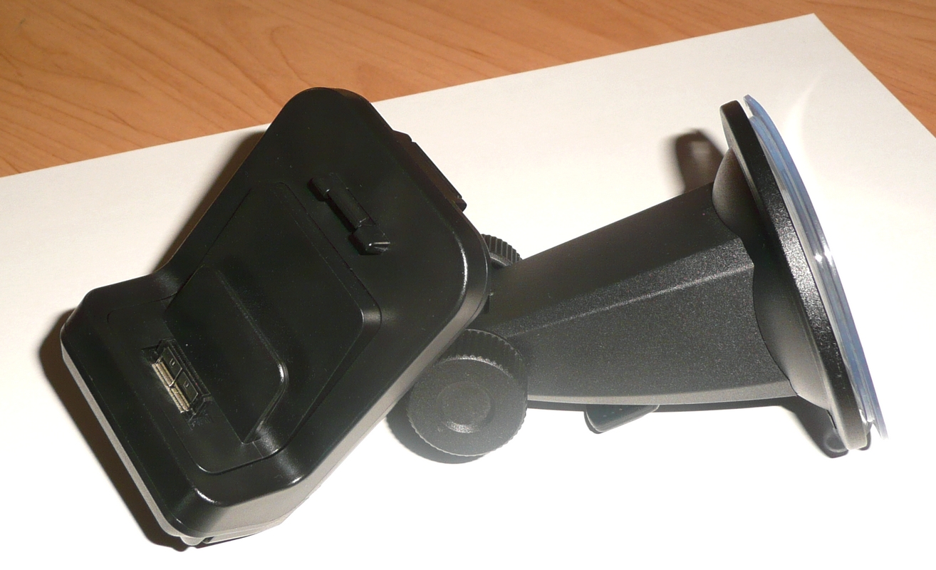

wollte mich erkundigen ob sich einer das smart cradle für blaupunkt lucca einbauen lassen hat wenn ja wieviel der spass gekostet hat?
habe bei einem händler nach gefragt und mir wurde gesagt das es um die 70 Euro kosten würde!

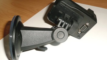

hi habe mir das las vegas dvd35 gekauft habe smart cradle eingebaut aber irgend wie klappt das immer noch nicht kein ton aus den auto boxen, kein tmc empfang, das einzigste was klappt ist das das navi saft kriegt kann mir jemand helfen?
@ tom.b
Wenn alles richtig angeschlossen ist müsste es funktionieren.Für die Sprachausgabe muss man im lucca noch eine einstellung vornehmen. Im Menü unter Einstellungen gibt es den Punkt Sprachausgabe und dort muss man Radiostummschaltung aktivieren.
Zwecks TMC ist wichtig das ein gutes Antennensignal anliegt also guter Empfang und natürlich ein Radiosender eingestellt ist, der TMC mit sendet.
Wichtig ist auch das zuerst der Lucca und dann der Radio eingeschaltet wird.Hoffe das hilft ein bisschen.
hi
bei mir klappt jetzt alles! :gap -
