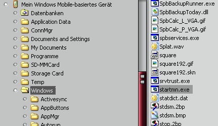

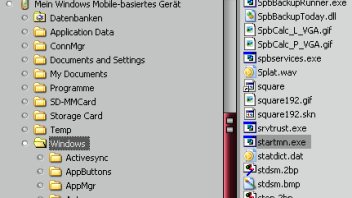

  • @ Joachim: Dieses Startbild ist in die startmn.exe im Ordner Windows eingebaut, wird nur nicht angezeigt, wenn Du die mn6.exe (auf der Karte im Ordner MN6) direkt aufrufst oder verknüpfst. Oder MN6 via Mortscript startest.
  • noch eine Idee (so habe ich es gemacht) :]
    alles runter vom PDA und Karte was MN|6.1 heißt und NOCHMALS 6.0 ! installieren. damit wird die ALTE startmn.exe installiert unter windows/
    nun kannst du dein update auf der karte vornehmen aber jetzt NICHT autorun.exe aus dem ordener 2577 anklicken sondern einfach Karte rein und die verlinkung des PDA auf dem heute-schirm benutzen ;D
    jedenfalls bei mir läuft es so und der alte blue-skin wird direkt gestartet :D
    gruß
  • @ theloop: Kannst Du die alte startmn.exe evtl. mal anhängen?
  • Also zusammenfassend: Um das neue, zusätzliche Startbild wegzubekommen, einfach die startmn.exe (1,14MB groß) im Ordner Windows durch die alte startmn.exe (231KB groß) austauschen.
