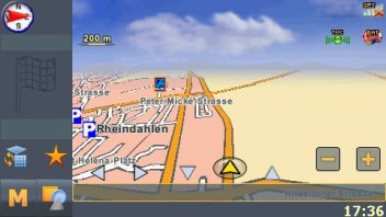

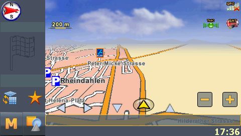

    Original von BroadwayLamb
    .... aber es liegt einfach daran, dass die Software die Flagge falsch einfärbt - es liegt auch nicht an 16 oder 32 Bit, die Grafik funktioniert sowieso nur im Graustufen-Modus. Die Mühe lohnt sich wirklich nicht.
    Beweis:
    Hier ist der "Uturn" (UturnRightBitmap), wenn die Flagge oben ist: [Blockierte Grafik: http://666kb.com/i/alzhg7mbwczf7vsjr.png]
    [Blockierte Grafik: http://666kb.com/i/alzhhqwiftgzkubev.gif] [Blockierte Grafik: http://666kb.com/i/alzhjepdy5sk3fn0n.gif]
    Die Flagge wird also richtig eingefärbt!
    ... und hier ist die "Zielflagge" (DestReached):
    [Blockierte Grafik: http://666kb.com/i/alzhon9gy9954egxz.gif] ... (Teil des Uturns, nicht eingefärbt!)
    btw: habe die StreetColor auf 255,255,100 gesetzt - sieht so aus:
    [Blockierte Grafik: http://666kb.com/i/alzi4gemyhunzdzrb.gif] [Blockierte Grafik: http://666kb.com/i/alzi5ixirmow8y4w7.gif]
    Zu dem Zielflaggen-Problem eine laienhafte Frage: (nicht gleich hauen!):gap
    könnte es irgendwas mit "HideOnFollowOther" zu tun haben
    (weil es die letzte abgerufene Bitmap in diesem IconPanel ID:10556 ist)?
    Habe mal stümperhaft versucht, ein neues IconPanel dahinterzustellen
    (nur für die Zielflagge) -> einige GoPal-Crashes -> Aufgabe :(:-D)
    ... aber wahrscheinlich hast Du sowieso schon längst eine Lösung :D:gap:D
    Guats Nächtle! - Pete : drink
  • Moin ihr Jecken : drink
    erst mal ein sorry an Zill, ich hab auf seinen letzten Post ja versehentlich gar nicht mehr reagiert...
    Zu der umgedrehten Grafik: Wenn man einmal verinnerlicht hat, wie diese Multi-Bitmap Dateien funktionieren- im Wiki ist das erklärt - dann entspricht das Testergebnis eigentlich den Erwartungen ;D
    Mit HideOnFollowOther hat es leider auch überhaupt nichts zu tun. Mit diesen geheimnisvollen Zeilen werden Objekte (über die ID) einfach nur aus- oder eingeblendet, je nachdem, ob ein Abbiegehinweis angezeigt wird, oder halt nicht.
    Ich hab auch keine Lösung - es gibt keine (ausser einer Flagge in dunklem Grau) ohne einen Bugfix seitens Elektrobit. Die Flagge erscheint im Original-Skin ja gar nicht - auch nicht in der Pfeilansicht - und da hat man diese Fehlfunktion wohl schlicht übersehen...
