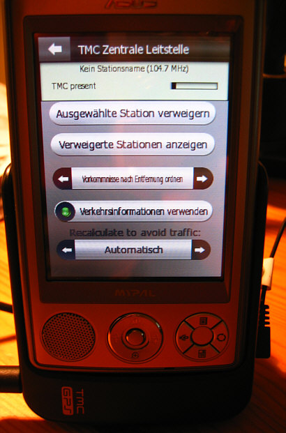

    Habe soeben die TMC-Station in meinem Briefkasten gefunden. Ist die wirklich so schlecht, oder habe ich nur ein Montags-Modell erwischt? Normalerweise habe ich mit meinem BlueMedia zu Hause innerhalb von 1 Minute 2-5 Meldungen auf dem Screen, hier im Haus habe ich mit dem Asus und TMC keine einzige! :-D)
    Ist der TMC-Sender in Zusammenhang mit IGO so schlecht? Habe mit dem BM schon immer Probleme gehabt, draußen etwas zu empfangen, wie soll das nun erst mit dem Asus sein? Denke, da werde ich nie auch nur eine Meldung reinbekommen.
    Mal zum Vergleich: Der BM hat gerade innerhalb von 5 min 3 Seiten reinbekommen, der Asus nach 15 Min keine einzige. Die Empfangsstärke ist fast "0" bei allen Sendern. Anfangs hatte ich auch den "0,00" MHZ Bug, Stecker gezogen und wieder rein.
    Muss sagen, bin etwas enttäuscht, da ja der Empfang mit dem BM im Freien / Auto schon nicht so gut war - aber mit dem Asus habe ich ja gar keinen!
    Kannst du mir einen Tipp geben bzw. mal beschreiben, wie es bei dir ist?
    Kann es sein, dass IGO auf der SD-Karte irgendwelche Daten von dem BM abgelegt hat, die meinen Asus nun stören?

  • @ Kingpin
    Unten ist die TMC-Schale, in der der Asus steckt. Ich betreibe ihn im Haus mit einem Zigarettenanzünder-Emulator.
    Typisch bei mir ist derzeit leider die Anzeige: Extrem schwacher Sendepegel (oben)
    @ All: Kann es sein, dass der FM3 anders angesteuert wird? Selbst einen 1/3-starken Pegel hält er circa nur 1/10 Sekunde und sucht sofort weiter. iGO gibt dem TMC-Modul keinerlei Zeit zum Untersuchen des Senders. Nur wenn der Pegel 1/2 oder mehr stark ist, dann holt es sich Infos. Sehr merkwürdig!
    Kann man hier Videos anhängen? Dann würde ich mal zeigen, wie hektisch TMC-Kanäle beim Asus durchgekämmt werden. Er bleibt bei keinem länger als 1/2 Sekunden, dann ist er weiter. Manche rudelt er innerhalb von 1/100 sek. durch.
    Langsam bin ich soweit und sage: "Never change a running system". Ist ja eine Katastrophe.
