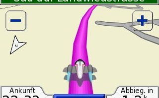

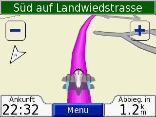

    Achja: bei vielen Abbildungen von Kartenmaterialien der Nüvi 300-er Serie im iNet ist der Hintergrund in einem wesentlich kräftigeren gelb gehalten als es bei meinem Navi der Fall ist (das gelb ist bei mir fast nicht erkennbar - egal welche Helligkeit ich einstelle). Ist das grundsätzlich so?
    Du sagst ja selbst "Abbildungen" - stell bei deinem Navi ein: System /"Screenshot" ja -
    dann nimm ein beliebiges Bild der Streckenführung - klicke auf die ON Taste - dann wird ein Foto gemacht.
    Wenn du das (mit USB) Kabel aus dem Ordner (screenshots) des Nüvi ausliest, (Achtung, ist nur in .bmp file) unter .jpeg speicherst, und im Forum hochlädst - siehst du den gelben Hintergrund ;)
    Details dazu ....naja, wo ??
    siehe Signatur!
    Das Display meines nüvi hat eher einen "rosigen-hellen" Touch :D

  • is ja interessant. Werd mal einige Pics auf die SD Karte laden - dann seh ich ja, was das Panel hergibt.
    Bei Dämmerung ist mir der rosa Touch auch aufgefallen (war mein erster Nüvi Tag) - vielleicht haben wir ja die woman-editon erhalten ;)

  • ...mhh, das sind aber 2 Dinge: Pics von SD am nüvi Display ansehen
    (geht sogar mit "Diashow" ;) )
    bzw. screenshots aus dem Nüvi-Festplattenspeicher auslesen.
    Viel Spaß beim Testen!
    Gelber Hintergrund bei nüvi-screenshot!
  • Die Farbdarstellung und Helligkeit des Nüvis 3xx ist nicht so dolle. Beim Nüvi 660 und beim SP 5xx ist die Farbe so wie am Monitor und es ist sehr hell.
    Franz
  • ich bin wohl von meinem Eizo-TFT verwöhnt...
    Pastellfarben mag die 3-er Serie wohl net so - Bilder mit kräftigen Farben stellt das Nüvi gerade noch mal gut dar. Die Möglichkeit Bilder zu betrachten ist jedenfalls ein nützliches Feature.
